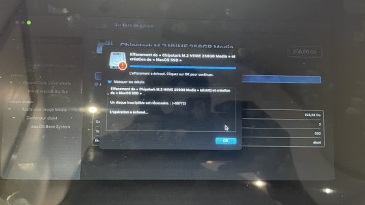

Impossible d'effacer le disque à sa racine, ni même sur les différents volumes :confused:

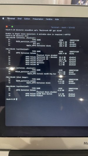

Et j'ai aussi essayé la commande diskutil eraseDisk apfs "Macintosh HD" gpt disk0 mais sans succès, ça me relance l'erreur -69772.

Alors c'est exactement ce que j'ai fait et puis j'ai bien ma clé USB avec un Install de Big Sur dessus ; sauf qu'impossible de supprimer la racine du disque, ni même les volumes situés en-dessous.
Voici le diskutil list que j'obtiens :

J'y ai découvert la commande permettant de désactiver la sécurité d'écriture (j'ai oublié l'acronyme et ne retrouve plus le topic lol)
C'est le SIP, mais il faut faire la désactivation impérativement depuis la partition de récupération. Est-ce le cas ? Juste comme ça, est-ce la barrette SSD d'origine ou pas ?
Alors j'ai déjà désactivé le SIP mais je ne saurais dire depuis où je l'ai fait. Bon sachant qu'il ne démarre plus, c'est forcément depuis l'outil de récupération que je l'ai fait.
Impossible de savoir si c'est le SSD d'origine, car l'ordi a été acheté d'occasion. Nous en tous cas ne l'avons pas changé.
Edit : je viens de le désactiver de nouveau, en étant sur l'outil de récupération à partir de ma clé USB puis ai redémarré et ai ré-essayé d'effacer la racine du disque mais pareil, même message avec code -69772.

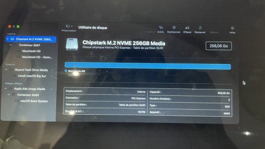

Lorsque tu redémarres avec la séquence de touches cmd+R, en lançant Utilitaire de disque, fais une photo histoire de voir quel est est le nom à la racine de cette barrette SSD. Par défaut, cela devrait commencer par APPLE SSD...
    81,8 KB · Affichages: 43
Ah oui, intéressant ce topic sur ifixit.. Donc avec un SSD non OEM, il est possible que l'ordi fonctionne pendant un certain temps et que d'un coup, il ne fonctionne plus alors ? C'est en tous cas ce qui est arrivé à l'ordi de mon collègue.
Dans ce cas alors, impossible de rendre ce disque inscriptible pour l'effacer et reformuler ? On ne peut que le changer matériellement ?
Je m'en doutais, ce n'est pas la barrette SSD d'origine et c'est un gros problème qui ne pourra peut-être pas être résolu en interne. On ne connaît pas le passif de ce MBA ni comment son ancien propriétaire à fait le formatage. Pour le coup, là je ne vois pas quoi te proposer, y'a foot. ;)
Difficile à dire, monter un SSD NVMe dans un Macbook est un vilain bricolage qui pose souvent problème avec le temps. Que s'est-il passé dans ce cas ? L'adaptateur a bougé et fait un mauvais contact ? Le SSD a trop chauffé et s'est mis en sécurité ?
