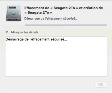

J'ai lancé un formatage sécurisé hier et l'utilitaire de disque reste toujours à :
Démarrage de l'effacement sécurisé…
Combien de temps environ pour les 2 To 3,5' sur un disque dur externe en FW800 ? Je suis avec El Capitan et je n'ai glissé le curseur que sur le premier niveau sur les quatre.

Bizarre qu'il t'indique "démarrage". Tu n'as pas une barre de progression visible ?
Par comparaison, j'ai formaté mon HDD de 500Go hier, de façon sécurisée (le plus haut, donc 7 passages), j'avais une barre de progression affichée, qui avançait très lentement et elle m'indiquait "Passage 1 sur 7 [...] Passage 2 sur 7 ..." Le total à mis environ 12h

J'aurai dû commencé par mettre cette copie d'écran.
C'est comme ça depuis hier… plus de 12 heures pour le premier niveau de sécurité.
Je vais sans doute devoir éteindre le mac…
    8,6 KB · Affichages: 230

Ça bugge, tente de l'éjecter.
Sinon effectivement, à la cosaque, en arrêtant l'ordinateur
En effet il y a un bug. Je viens d'aller tenter l'opération depuis un autre disque dur externe avec Mavericks et ça a marché !
