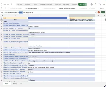

Dans Excel, pour trouver la valeur "mot" dans une cellule avec une chaîne de caractères, j'ai essayé la formule :
=SI(ESTNUM(TROUVE("mot", K3)), VRAI, FAUX)
Mais j'ai l'erreur qui m'indique que je dois mettre une apostrophe ' devant =
Pourtant :
-Je suis bien au format "général"
-J'ai utilisé la formule =SUPPRESPACE(A3) sur la colonne K
D'ailleurs, curieusement la plupart du temps quand je saisis une formule elle est précédée d'une apostrophe (que je suis obligé de supprimer) Pourquoi ?
Ta formule présente des espaces inutiles après les séparateurs (devant K3, VRAI et FAUX), et j’ai un doute sur les séparateurs (en France on utilise plutôt ; que , ) elle est donc reconnue comme un texte et non comme une formule (d’où le guillemet simple initial qui interdit d’interpréter l’entrée comme une formule) !
Merci ;)
J'ai fait les corrections que tu proposes mais il y a toujours un problème, et on peut voir que la valeur "mot" est surlignée en gris
