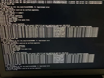

Hier mon MacBook Air ne se démarrait plus, j’avais l’écran avec la pomme et la barre de démarrage mais c’est tout.. ça reste bloqué.
dimanche soir le mac était en veille fermé, il a fait un son de démarrage. On ne s’est pas inquiétés mais on aurait peut être du.
depuis hier, j’ai testé le démarrage en mode sans échec mais en vain, j’ai fait cmd +
R mais ça ne fonctionne pas non plus, j’ai fait la
Commande P+R mais ça ne marche pas.
j’ai réussi à démarrer le mode mono user (cmd S) mais quand je Check les dossiers j’ai les messages suivants en pièce jointe.
quelqu’un sait comment je peux faire ? Ou ce qui se passe ?

Une erreur d'entrée sortie sur ton disque1…

Je ne suis pas sûr que ça soit le SSD HS. Ca pourrait être la carte E/S, la nappe de la carte E/S…
Et aucun idée du coût de la réparation.
Si tu es bricoleur, tu commandes toi même un SSD (Upgrade to NVMe ou bien le modèle de base) et tu testes, sui le problème est toujours présent tu renvoies le matériel.
