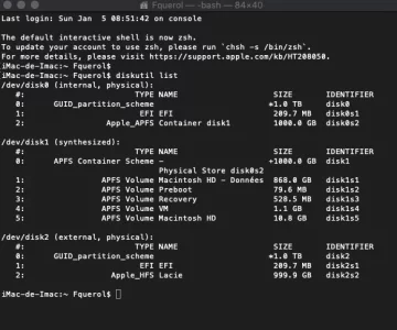

bonjour,
depuis quelques jours iml m'est impossible d'utiliser mon iMac. Il reboot en permanence, et mon bureau clignote noir/fond d'écran catalina. Impossible d'accéder a quoi que se soit.
Dock qui ne s'affiche plus, clavier au ralenti ... etc .
Depuis que j'ai rebranché un DD externe (Time machine).
AU SECOUR !

La planète . Mode recovery et demande de choix de réseau Wifi.
Déjas réinstallé L'os par là ... Sans succès.
Je ressort de là ?
Je ressort de là ?

Il ne se passe rien . C'est stable . Fenetre ouverte pas de clignotement. Clavier ok (essayé avec le terminal) ...
A ce sujet la commande diskutil list me montre 23 disques images !

-bash-3.2# diskutil list
   0:      GUID_partition_scheme                        *1.0 TB     disk0
   2:                 Apple_APFS Container disk2         1000.0 GB  disk0s2
/dev/disk1 (disk image):
   1:                  Apple_HFS macOS Base System       2.0 GB     disk1s1
/dev/disk2 (synthesized):
   0:      APFS Container Scheme -                      +1000.0 GB  disk2
                                 Physical Store disk0s2
   1:                APFS Volume Macintosh HD - Données  868.6 GB   disk2s1
   2:                APFS Volume Preboot                 79.6 MB    disk2s2
   3:                APFS Volume Recovery                528.5 MB   disk2s3
   4:                APFS Volume VM                      1.1 MB     disk2s4
   5:                APFS Volume Macintosh HD            10.8 GB    disk2s5
/dev/disk3 (disk image):
   0:                            untitled               +10.5 MB    disk3
/dev/disk4 (disk image):
   0:                            untitled               +10.5 MB    disk4
/dev/disk5 (disk image):
/dev/disk6 (disk image):
/dev/disk7 (disk image):
/dev/disk8 (disk image):
   0:                            untitled               +2.1 MB     disk8
/dev/disk9 (disk image):
   0:                            untitled               +524.3 KB   disk9
/dev/disk10 (disk image):
   0:                            untitled               +524.3 KB   disk10
/dev/disk11 (disk image):
   0:                            untitled               +12.6 MB    disk11
/dev/disk12 (disk image):
   0:                            untitled               +4.2 MB     disk12
/dev/disk13 (disk image):
   0:                            untitled               +1.0 MB     disk13
/dev/disk14 (disk image):
   0:                            untitled               +2.1 MB     disk14
/dev/disk15 (disk image):
   0:                            untitled               +524.3 KB   disk15
/dev/disk16 (disk image):
   0:                            untitled               +2.1 MB     disk16
/dev/disk17 (disk image):
   0:                            untitled               +524.3 KB   disk17
/dev/disk18 (disk image):
   0:                            untitled               +1.0 MB     disk18
/dev/disk19 (disk image):
   0:                            untitled               +524.3 KB   disk19
/dev/disk20 (disk image):
   0:                            untitled               +6.3 MB     disk20
/dev/disk21 (disk image):
   0:                            untitled               +6.3 MB     disk21
/dev/disk22 (disk image):
   0:                            untitled               +524.3 KB   disk22
/dev/disk23 (disk image):
   0:                            untitled               +2.1 MB     disk23
-bash-3.2#
si dessus copie du résultat de la cde diskutil list depuis le terminal en mode réinstallation (Cmd+R)
