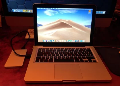

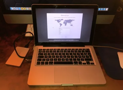

Je dis cela car aujourd'hui j'ai refait une clé USB bootable Mojave et installer via le MacBook
sur mon ancien DD connecté en externe et cela n'a pas pris 10 à 12 heures et je retrouve un système qui m'a l'air de tourner.
En tous cas pour l'instant c'est comme un retour à la vie pour ce Mac, j'espère avoir trouvé la source du problème, un crash disque.

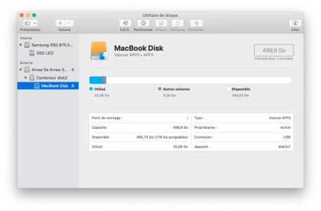

Capture d’écran 2023-10-07 à 22.23.14.webp Capture d’écran 2023-10-07 à 22.23.31.webp

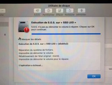

Je viens de tenter un SOS disque partant de mon ancien HDD où le système a bien voulu s'installer
et lancé un scan disque sur le SDD interne, vu ce qu'il me dit ça sent le disque "craqué".
Je vous demande cela car si ça peut venir d'autres choses autant le savoir !

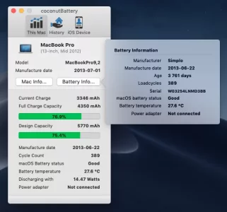

- J'ai fait un test niveau batterie avec Coconutbattery et vous verrez en photo que ça a l'air d'aller plutôt bien

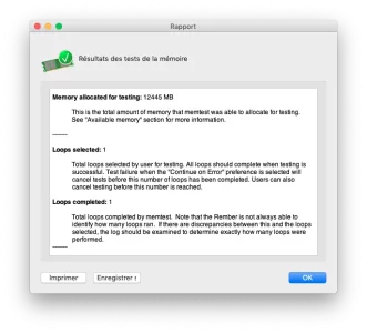

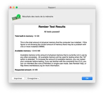

- Et là en ce moment je lui ai lancé un test pour les barrettes mémoire avec Rember,
j'attends qu'il termine

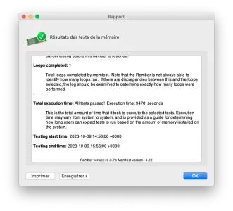

Test Rembler donc test mémoire : Tout est bon !
Capture d’écran 2023-10-09 à 17.57.25.webp Capture d’écran 2023-10-09 à 17.57.43.webp Capture d’écran 2023-10-09 à 17.57.38.webp
