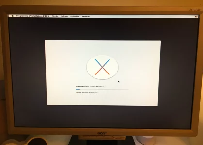

    388 KB · Affichages: 600
Réactions: Flo73
Je viens au nouvelle : j'ai installer ma carte GTX 260 et surprise elle était nativement reconnue par OS X (car j'avais suivis dans le tuto que il fallait la retirer et utiliser le chipset intégré ^^)
J'avais également euh des soucis de son a cause des kexts audios qui ne fonctionnais pas j'ai fini par en trouvé sur internet (voodoo quelques chose du coup maintenant ça fonctionne)
j'ai également du refaire l'installation de clover car après 2 redémarrage il restait bloqué sur la pomme et en mode -v il em disait qu'il y avais un soucis avec un module bluetooth (alors que non enfaite en refaisant une clef avec clover ça a refonctionné)
Donc au final tout fonctionne bien et l'ordinateur démarre de manière autonome, sauf que je ne sais pourquoi Facetime ne fonctionne pas (mais iMessage fonctionne)
J'ai également un bruit de font dans les hauts parleurs que je n'avais pas sous Windows donc obliger de mute le son quand je n'utilise pas l'ordinateur, après il s'entend assez peut mais bon je le trouve gênant (cela vient surement des kexts audio un peut exotique que j'ai mis)
Encore merci pour tout :)
