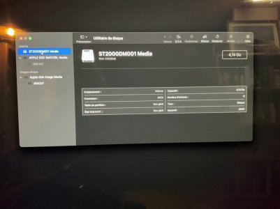

Voila que que trouve l’utilitaire de disque.
et pour ma clé USB : ce n’est pas une clé de démarrage, mais une clé contenant une Copie image du systeme faite par CCC
Par rapport au mot de passe, sur la photo du haut le verrouillage des majuscules semble activé, je ne sais pas si c'est voulu ou pas ?
En tout cas l'Utilitaire de disque voit encore le disque à plateaux (Seagate 2 To, vu le nom) ainsi que le SSD qui composaient à eux deux le Fusion Drive.
Quel est le résultat d'un SOS sur chacune des trois entités visibles sous "Interne" ?
il n’ y a que le petit SSD de 120 Go de Fusion.
Donc tu as un iMac avec l'option FusionDrive. Et là oui, le disque dur à plateaux semble bien HS. Tu ne pourras créer une clé USB que depuis un autre Mac. En démarrant depuis cette clé tu pourras faire une installation dans la barrette SSD, ce sera très petit, mais tu peux faire une croix sur le disque dur à plateaux.
Comme le FusionDrive est cassé, tu ne peux en aucun cas récupérer le moindre octet dans le disque dur à plateaux. Au final, soit tu ouvres ton iMac et tu changes le disque dur à plateaux, soit tu achètes un SSD du genre Crucial X6.

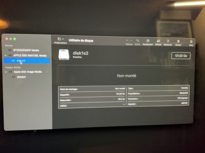

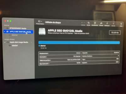

j’ai bien vérifié le fonctionnement de mon clavier (majuscule, chiffres, caractères spéciaux) dans la fenetre de TERMINAL dans l’utilitaire de démarrage. Et tout est OK (j’avais oublié que les chiffres ne s’activent pas lorsque le blocage majuscule est enclenché). Pour autant je redouble de vigilance dans ma saisie, et… cela ne résout pas mon problème de mot de passe pour entrer dans mon système cloné sur clé usb par CCC. C’est vraiment pénible de saisir le mot de passe en aveugle, sans pouvoir le contrôler visuellement !
je poursuis pour les disk :
le disk O n’est pas monté , c’est le HD ST2000DM001, impossible de le monter, pourtant le SOS n’indique aucune erreur. Curieusement il est précisé qu’il fait 4,14 go. Il a fortement maigri ce SEAGATE de 2To ! En tout cas, il ne semble plus répondre du tout !
Le disk 1 c’est l’APPLE SSD de 121 Go, et il est monté. Le SOS n’indique aucune erreur.

Voilà les paramètres dans l’utilitaire de disque :
    31 KB · Affichages: 28
    36,5 KB · Affichages: 38
