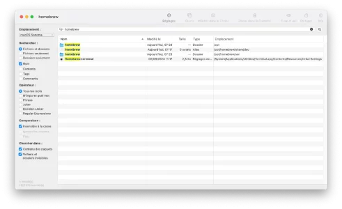

J'ai testé avec l'app EasyFind il me trouve des dossier et fichier que j'ai supprimé, mais impossible de supprimer "Homebrew.terminal" :confused:

Surtout ne le supprime pas : ce n'est pas un fichier homebrew mais un composant de l'appli terminal de MacOs !

Pourquoi à la main ? Dans ta copie écran...
...il te suffisait de sélectionner le 1er dossier bleu, de faire un clic droit dessus, de sélectionner Afficher dans le Finder, cela ouvre une fenêtre avec le dossier de sélectionné et là tu pouvais le supprimer très facilement. Comme les autres fichier sont dans ce dossier, en vidant la Corbeille, il ne restait plus aucune occurrence.

Aucun et quel que soit le logiciel. Il restera toujours des fichiers résiduels, tels que les préférences, des petits fichiers .plist que l'on peut omettre de supprimer, car ils ne prennent quasiment pas de place et sont sans impact sur une version de macOS. Et EasyFind est très utile pour supprimer les résidus, s'il n'affiche plus rien, c'est tout bon.
Dans ton exemple, localiser le fichier ou le dossier est très simple, un clic droit sur le fichier ou dossier et en sélectionnant Afficher dans le Finder, dans la fenêtre qui s'ouvre tu as systématiquement l'emplacement dans le bas de la fenêtre à condition dans les réglages du Finder dans Présentation d'avoir activé Afficher la barre du chemin d'accès.

J'ai trouvé le dossier OPT c'était un dossier caché dans le dossier Utilisateur :slightly_smiling_face:
