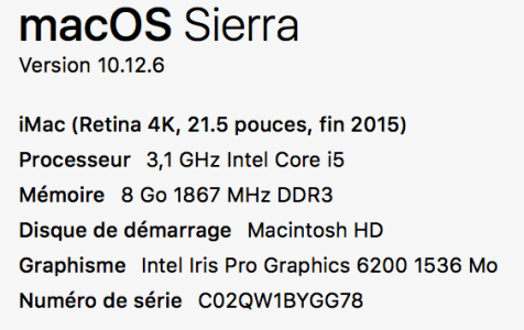

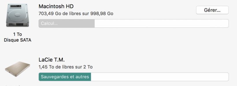

Pour pouvoir t'aider:
Il faudrait en dire un peu plus sur ton Mac j'ai trop peu d'éléments pour pouvoir te répondre.
Quel est le modèle exact ? Quelle version macOS ?, Quelle année ? Quel espace sur ton disque interne ? Tu peux obtenir les infos dans la pomme :  > À propos de ce Mac. > Aperçu et > Stockage
Une capture d'écran est pratique
Merci et, voilà
    28,6 KB · Affichages: 43

ok merci,
en fait ton iMac tu ne l'as jamais mise à jour, il est éligible à la dernière version Monterey, donc pourquoi le laisser sous une version obsolète ?
Moi je te conseille personnellement, ce n'est que mon humble avis, de commencer à installer la version Mojave 10.14
Il est évident que ton Mac serait beaucoup plus rapide avec un disque SSD, c'est une autre affaire.

ok merci,
