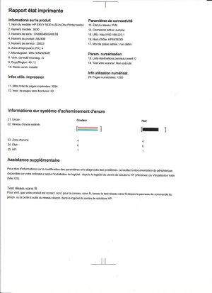

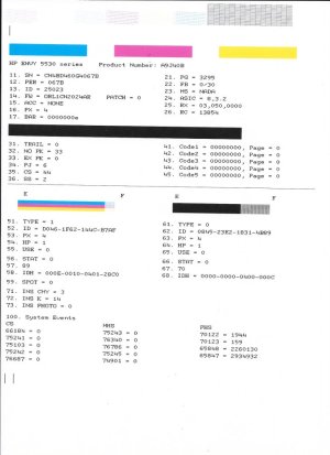

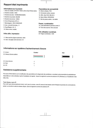

je précise que cette imprimante est active quand à partir de hp smart je lance l'impression du rapport d'état de l'imprimante ou les informations de diagnostic tout comme lorsque à partir des commandes présentes sur l'écran de l'imprimante je lance la numérisation d'un document posé sur la vitre de l'imprimante. La seule chose qu'elle ne fait pas c'est d'imprimer lorsque je demande l'impression d'un fichier présent sur le bureau de l'ordi ou ailleurs dans l'ordi. Je ne comprends ni pourquoi ni comment remédier à ce "bug". merci pour votre aide.
ci-joint les infos "rapport d'état" et "diagnostic" obtenues par impression à partir de l'app hp smart
    51,2 KB · Affichages: 19
    42,9 KB · Affichages: 19

regarde le rapport en PJ dans le post 2 de la discussion l'URL est http://192.168.223.1
alors que l'imprimante pour le wifi parle de
WiFi 802.11 b/g/n (ça n'a peut être rien à voir ???)
192… c’est l’adresse ip et le wifi 802… ce sont les différentes normes (plus ou moins liées aux vitesses) de wifi.

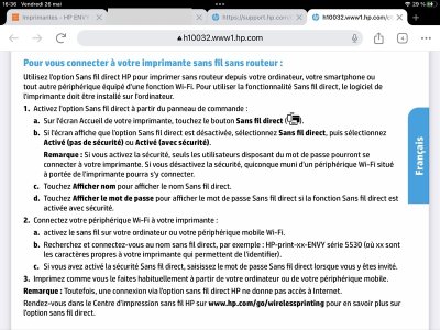

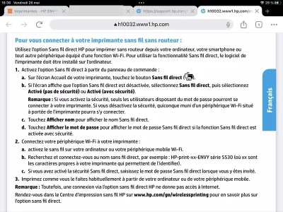

Si tu as du mal à entrer le mot de passe du routeur, essaye la solution sans routeur décrite dans la documentation. Inconvénient, ça nécessite de se déconnecter de sa box le temps d’imprimer…
    82,1 KB · Affichages: 15
Sans routeur c'est compliqué car nous sommes deux sur la même box et tous deux en filaire usb alors j'ai préféré supprimer l'imprimante de (imprimantes et scanners) mais voilà c'est pire je n'arrive plus a créer une nouvelle imprimante avec un logiciel tout neuf : Quand je clique sur le + (ajouter ) la fenêtre qui s'ouvre pour proposer une imprimante ne contient plus rien .....alors que faire ????
