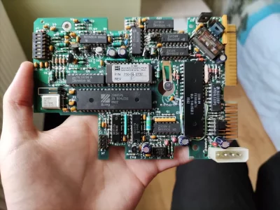

Hello, comme vous savez lors de mon dernier post, j'ai acquis un Macintosh 512k avec un Hyperdrive, seulement maintenant (que mon Mac fonctionne) je l'utilise en 512k tout seul; Pourquoi? Car j'ai l'impression que l'Hyperdrive ne fonctionne pas:
- Quand on branche l'ordi sans l'allumer, on etant un bruit, comme un bourdonnement (je me dit que c'est le disque dur)
-J'allume l'ordi, on a plus rien et on ne boot pas sur le disque dur
Du coup je voulais savoir "comment savoir s'il fonctionne" (et éventuellement récupérer les données x))
Savoir si on peux le tester sur d'autres Mac (Plus)

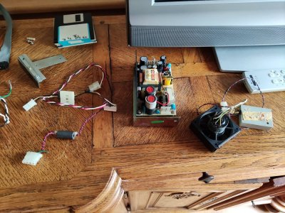

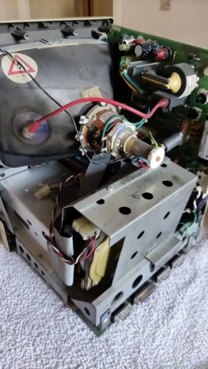

Si tu entends un bourdonnement simplement en branchant le Mac sans l'allumer, il y a un problème...
Peut-être du coté du circuit supplémentaire pour alimenter le disque dur (inexistant sur le 512 standard qui n'a pas de HD), ou du coté du ventilo (si je me souviens le kit Hyperdrive inclus un ventilateur à installer dans le Mac).
C'est un disque 10Mo, il n'était réputé silencieux à l'époque ;-) tu dois l'éteindre quand il commence à tourner et monter en régime.
Je connais pas ce HD, mais vu le moteur sur le coté c'est un système à bras de lecture tangentiel comme le Miniscribe, tu dois voir un levier bougé sur le coté quand le bras s'active sur le disque.
Pour l'interface (test sur un autre Mac), c'est surement pas possible, c'est une interface propriétaire comme souvent à l'époque. Le SCSI n'était pas encore arrivé (sur le Plus, et en externe, un peu plus tard).

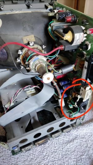

Ça me l'a surtout fait quand j'ai remis en place un de deux fil d'alimentation du disque dur, sur les pistes de l'interrupteur

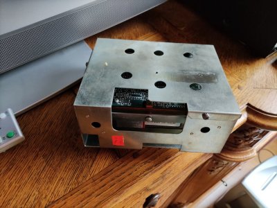

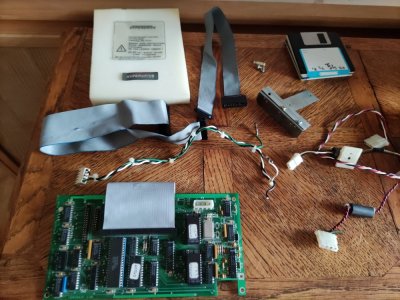

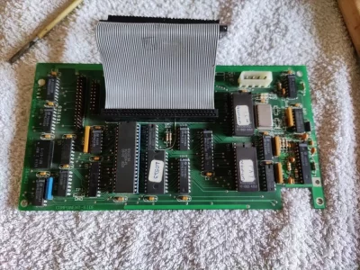

Quelques photos de mon Hyperdrive

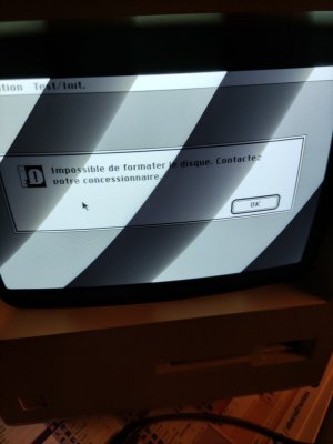

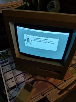

Bonne nouvelle, après une soudure qui était coupé depuis le début, le disque dur fonctionne et l'hyperdrive est reconnu...
Mauvaise nouvelle, le Mac ne semble pas boot sur le disque dur, on me propose que de le formater e mais impossible

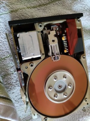

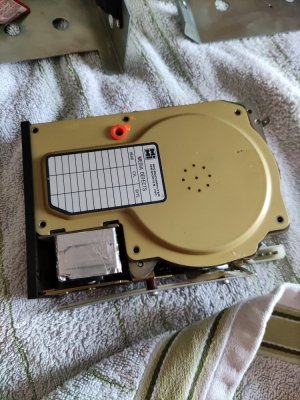

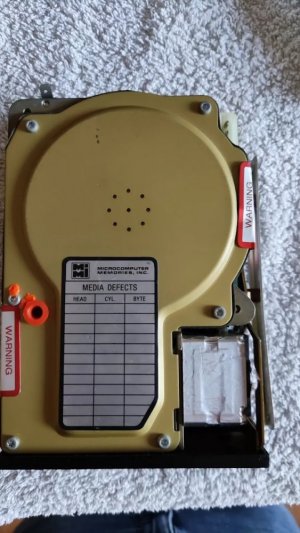

Alors Update: le disque dur tourne (ça ok) , il y a au debut juste la tete de lecture qui bouge un peu puis c'est tout
(le disque dur semble etre un ST-506)
Je ne crois pas, le ST-506 est un disque 5"1/4, le premier disque dur des PC XT/AT (il y en avait un dans mon premier AT au boulot ;-).
ST c'est Seagate (Shugart Technology à l'époque, puis Seagate Technology ensuite).
C'est un MMI-M112, 2 plateaux, 4 têtes, 10Mo formaté.
Je ne connais pas ce modèle, mais c'est comme le Miniscribe 20Mo montée d'origine dans le SE, c'est un bras tangentiel monté sur une crémaillère et c'est le moteur pas à pas sur le coté qui le fait se déplacer.
Sur le Miniscribe, parfois le moteur "collait" et en tournant le levier de l'autre coté du moteur (qui détecte la position repos via une cellule) il repartait (à faire hors tension bien sûr).
Le miniscribe 20Mo :
Sur le Miniscribe, il y a une série de cavalier, dont un qui permet de le mettre en mode test (le bras fait des allers-retours tant qu'il est en mode test, ça permet de s'assurer qu'il se déplace correctement). Apparement il y a aussi un mode test sur le M112.

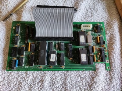

Peut-être un problème avec les petits condos électrolytique, comme sur les CM de Mac...
Par contre, là ou ça m'intrigue, c'est le fils au niveau de la puce principale
Ce genre de strap est courant sur les circuits des années 80, ils sont en général destinés à corriger une erreur de conception du circuit imprimé sans avoir à en reconsidérer tout le design.
