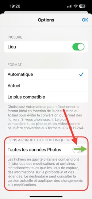

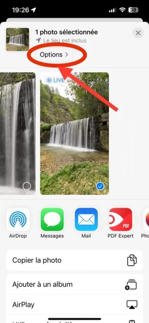

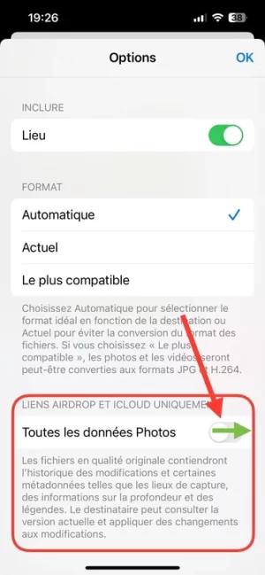

Après test, on peut transférer une live photo par Aidrop d’un iPhone vers un Mac : il faut en plus spécifier l’option « toutes les données photos », et sur le Mac on a le choix de les copier dans Photos ou dans le dossier Téléchargement (dans ce dernier cas, chaque Live Photo semble créer un dossier du même nom qui contient des fichiers .aae, .mov et .heic)
Merci mais comment tu fais cela ? Lorsque j'envoie depuis mon téléphone via airdrop je peux juste sélectionner mon ordi pour lui envoyer la photo mais pas d'autres options dispo (ni "toutes les données photos" ni choisir un répertoire de destination
Edit : j'ai trouvé l'onglet "options" qui permet de faire ta manipulation. Petite contrepartie ça créée un dossier pour chaque photo lors d'un envoi groupé, ce qui nécessite des manipulations longues si j'envoie beaucoup de photos et que je souhaite tout remettre dans un seul dossier. Mais on s'approche de ce que je recherche ! C'est le deuxième topic ou tu me sauves la mise. La prochaine fois je te MP direct hehe. Encore merci
