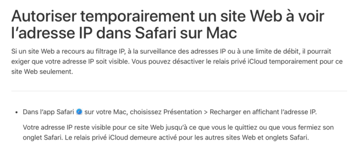

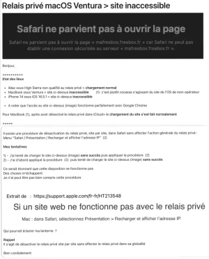

Au sujet de la désactivation temporaire (site par site) de la fonction iCloud+ du relais privé,
est ce que quelqu'un a déjà été confronté au non chargement d'un site qui aurait été traité par la procédure ci-dessus
J'ai justement la page (1) de l'OS de mon opérateur qui ne charge pas du tout mais si je désactive le relais privé dans "Réglages/iCloud/...." la page se charge normalement
Mais je veux laisser le relais privé activé dans iCloud et comprendre tout çà
J'ai simplement son adresse (1) dans la barre URL
Si je suis la procédure édictée par APPLE, il faut appliquer l'action "Safari/Présentation/Recharger et afficher l'adresse IP"
Comment fait on si la page (1) ne charge pas
Et si j'applique l'action inverse "Safari/Présentation/Recharger et afficher l'adresse IP" avant le chargement de la page (1), je ne vois pas comment çà peut fonctionner
Je n'y comprends rien
Par ailleurs, pour iOS cette disposition existe et expliquée dans cette page
Là aussi j'y comprends rien
Il conviendrait de pouvoir être rencardé par des utilisateurs branchés
Au plaisir de vous lire

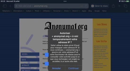

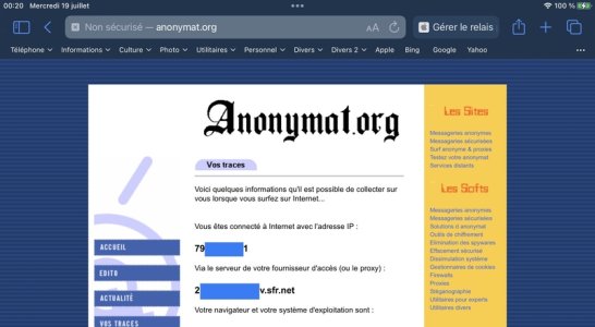

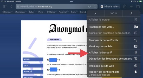

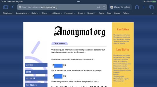

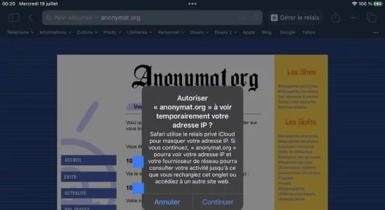

Bonsoir,
Ça fonctionne parfaitement sur iPad, mon IP et celle du serveur de mon FAI, masquées par le relais privé, peuvent être affichées depuis le menu mentionné de Safari…
PS : cela fonctionne aussi de la manière expliquée dans le manuel pour macOS. Essaye de faire le test sur une page qui affiche l’adresse IP comme Vos traces sur anonymat.org, et si la page se recharge bien en montrant les adresses IP initialement masquées, alors ce n’est pas (que) le filtrage IP de ton FAI qui coince.

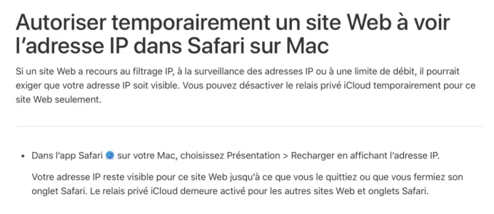

Image jointe "Relais_prive_iCloud.png"
Rappel de la situation
Je re précise que le problème existe sur un seul site et ce qui est fort de "café, c'est que c'est le site de l'OS de mon opérateur
J'ai cherché, je cherche encore où est le problème
Je suis bien entendu toujours preneur de la solution que je m'empresserai de vous communiquer si je trouve le hic
Cordialement
    67,7 KB · Affichages: 11
Cordialement

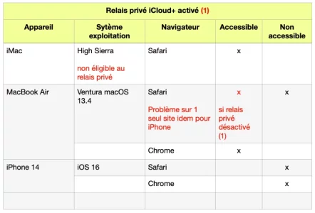

Il y a eu erreur sur le fichier joint qui est celui-ci
    31,4 KB · Affichages: 9
