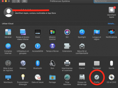

En allant dans les préférences système , j'ai remarqué une nouvelle icône "Profil" , en cliquant dessus j'ai vu que ça concerne iMovie , mais a quoi correspond t'elle ?

Idem je viens de voir apparaître cette icône. Dans les pages de support Apple il est indiqué que « Les préférences Profils ne sont disponibles que si vous avez installé des profils de configuration » mais je n'ai pas installé de profils de configuration !
Sur un autre sujet du forum, j'ai découvert ces "profils" dans les préférences. À la base, je cherchais une solution pour me débarrasser d'un malware "Lkysearchds-a.akamaihd.net" qui piratait mon navigateur Chrome (et d'autres) en l'obligeant à utiliser par défaut ce moteur de recherche. Bref, la solution m'a orienté vers ces profils et là le problème a été résolu en supprimant un profil où je voyais le nom du Malware apparaitre.
Ma question est la suivante : il y a d'autres profils présents similaires (sans le nom le nom identifié), à votre avis est-il préférable de s'en débarrasser ? c'est peut-être d'autres malwares...
