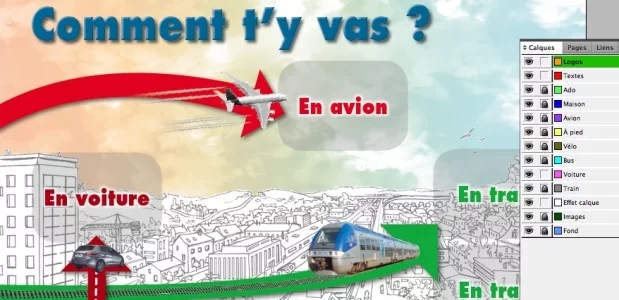

Bonjour, il m'arrive souvent de travailler sur de grands panneaux, les fichiers finaux sont toujours des pdf.
Pour ça, je travaille avec InDesign. Tout est préparé en amont dans illustrator et photoshop et importé dans ind.
Les textes sont fait dans ind. J'utilise les calques d'ind. Je joins une image...
Dedans il y a de tout, du vecto, du matriciel et du texte.
Bonjour Toum'aï! Merci de ta réponse! Je vois ID revenir souvent sur les forums. Je l'ai vu que je possède la suite Adobe mais je ne me suis jamais penché dessus. Et en 48 heures ça va être difficile de me plonger dans un nouveau logiciel...

Bon tout est fini mais j'ai encore une question subsidiaire. Et encore une question de parfait amateur j'en conviens. J'ai enregistré une première fois mes fichiers finaux en .pdf donc. Il y avait juste un petit soucis avec les noirs et les rouges. Je suis parti sur du noir 60/40/40/100 et j'ai retouché les rouges trop oranges à mon goût avec des valeurs de 0/100/100/8. Le résultat me semble à présent parfait et correspondant au cahier des charges du client qui est plus que satisfait du résultat (je vois l'imprimeur lundi).
Sauf qu'en retouchant uniquement les valeurs de ces deux couleurs et en enregistrant le fichier exactement de la même manière, je passe d'un .pdf de 8mo à 45mo. Je n'ai vraiment fait que déplacer les curseurs pour ces deux couleurs et rien de plus. Qu'ai-je raté? Grosso modo qu'est-ce qu'une taille acceptable pour ce genre de projets? Je reconnais une nouvelle fois mon ignorance, je n'ai pas la notion de la chose. C'est basiquement une photo de 21mpx, un rectangle dégradé noir/gris, un logo et 53 lettres dont 19 avec ombre portée. Encore merci à tous de prendre de votre temps!
EDIT : je n'avais pas vu ton dernier message Claude. C'est toujours intéressant de voir quelqu'un de pointu et sûrement passionné dans son domaine. En plus de tes éclairages ça me donne une envie folle une fois ce travail effectué (qui sort de mon boulot de base ok) d'approfondir le sujet. Et ça c'est vraiment, vraiment précieux. Alors pour la énième fois, mes remerciements les plus sincères :)
Re bonjour, je fais suite à mon post d'hier, j'ai trouvé d'où venait le problème. J'enregistrais à chaque fois par-dessus les mêmes fichiers. Tout me semble bon désormais. J'ai mes fichiers avec repères pour impression, les blancs sont bien blancs, les noirs sont bien noirs, les rouges sont relativement percutants même si je ne trouve pas de valeurs vraiment rouge vif comme en RGB. Les pdf font 8mo en qualité optimale Pré presse Europe 3, FOGRA39. Ça me parait correct.
