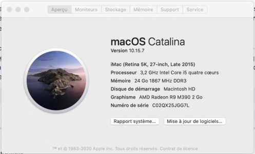

Bonjour à vous,
Je rencontre une problématique assez gênante, et récurrente avec Adobe Illustrator.
Je remarque que Illustrator saccade très rapidement, sur des fichiers pourtant très léger, et je n'en comprends pas la cause...
J'ai fait plusieurs test croisés, avec des anciens fichiers, des fichiers créés pour les test, des fichiers légers, et pourtant les latences sont présentes en permanence, ou à peine au bout de 7-8 éléments vectoriels ajoutés...
Par contre, en mode tracé (CMD+SHIFT+Y), aucunes latences, même sur les fichiers volumineux...
Je suis avec la version Creative Cloud, mise à jour, ma config est pourtant largement suffisante (j'ai changé d'imac il y'a 1 an, qui fonctionnait très bien avec une config inférieure).
Ces latences qui sont apparues il y'a 2-3 mois petit à petit sont des symptômes qui m'avait fait justement refaire une clean install de mon Imac, et la création du fusion Drive (SSD NVME 24 Go + SSD 500 Go) grâce aux bon conseils de @macomaniac. Sans succès, car elles sont toujours présentes.
Donc en théorie : clean Install + fusion drive devrait écarter toute potentielles problèmes logicielles, cela voudrait dire que le problème serait matériel ? Il y'a encore quelques mois, je n'avais aucuns problèmes. Et Photoshop et InDesign n'ont pas cette problématique.
Bon, par contre, Première et After Effects rament à mort à la Prévisualisation, mais je suis néophyte sur ces logiciels, donc je soupçonnerais plus un mauvais usage de ma part (fichiers vidéos trop gros, mauvaise configuration des paramètres) qu'autre chose...
Un avis sur la question ? Quelles sont les autres tests/vérifs que je puisse faire concernant mon problème ?

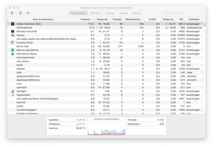

Quand ta machine est très lente, poste des copies d'écran du Moniteur d'activité / onglet Processeur (Toutes les opérations - classement des process par % décroissant) et onglet Mémoire.

Concernant l'activité du processeur, celui-ci passe très rapidement à 100% avec Illustrator lors de ses saccades, par contre, la mémoire reste stable.
Poste nous les copies d'écran.
Et 100% d'usage processeur, ça va, sur ta machine à 4 coeurs.

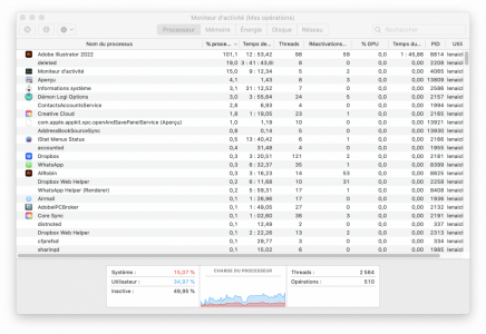

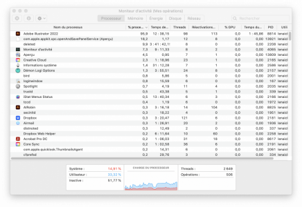

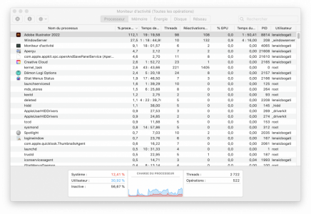

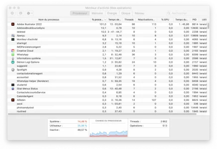

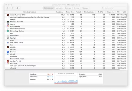

Compliqué de faire des captures d'écran en recréant la problématique, mais du coup, par hasard, j'ai vu (à mon grand désarroi) que tracer un détourage avec la plume faisait laaaaaguer l'Imac de fou ! Passé les 10 premiers points, je me retrouve avec 30/40 secondes de latences... Incroyable ! Bon, au moins, j'ai pu faire quelques captures d'écran plus tranquillement ;)
C'est là où je commence à me poser la question si le problème n'est pas matériel, c'est fou, même mon vieux MacBook de 2012 ne ramait pas comme ça !! Mon fichier contient à tout casser 15 éléments vectoriels plutôt basique, un peu de texte vectorisé et 2 images d'une quinzaines de Mo au format PSD... Et j'ai pas mal de fichiers dans ces formats, c'est le même problème...
J'ose même pas imaginer ce que ce serait avec un fichier complexe >_________>'
Je poste ce que je constate tout simplement. Et oui, il y a des alternatives à la suite Adobe. Sans ces alternatives, je n'aurais jamais pu ouvrir ce travail que j'ai fait il y a 5 ans sur Illustrator et qui aujourd'hui refuse de s'ouvrir. Peut-être que j'aurais dû rester sous l'ancienne version des logiciels Adobe en effet.
Concernant le débat Adobe lourdingue ou non, oui année après année, y'a un côté usine à gaz, oui je sais qu'il y'a certaines alternatives, je travaille petit à petit sur iPad Pro mais certaines méthodes/habitudes ont la vie dure ^^
Et mon questionnement est vraiment sur ce problème de saccades/latences que je rencontre, qui ne devrait pas exister...

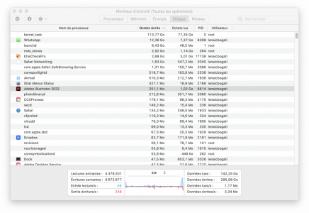

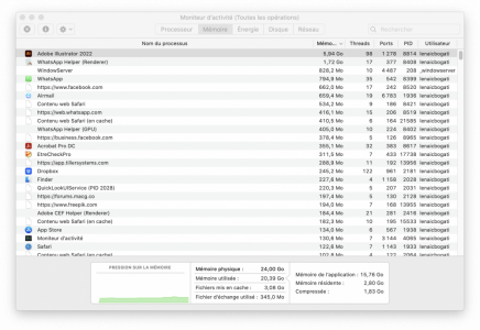

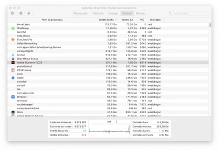

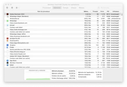

Damn it ! Autant pour moi, voici donc, j'ai également faire une capture côté MEMOIRE et DISQUE tant qu'a faire.
Egalement, je met un rapport EtreCheck, si ça peut servir (je constate aussi un problème de kernel_panic intempestif, 3 à 4 fois par semaine, reboot inopiné de la machine, généralement la nuit, mais je suspecte plutôt un problème lié à Catalina, je vais poster la question sur le post approprié).
    69,4 KB · Affichages: 67
    65,3 KB · Affichages: 43
    70,8 KB · Affichages: 48
