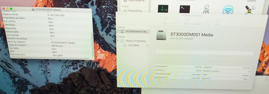

J'ai un gros souci avec mon iMac version 13,2 avec Catalina
En l'allumant récemment, j'ai eu le droit à la fameuse page blanche avec un dossier point d'interrogation qui clignote
J'ai bien sûr tenté de regardé sur d'autres sujets forum, celui-ci et d'autres, mais rien n'a fonctionné...

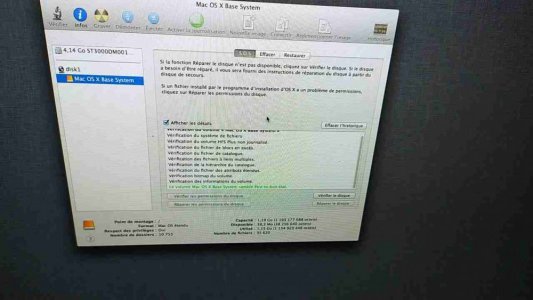

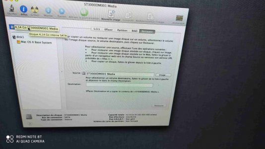

J'arrive à accéder à la page "Utilitaires OS X" (en utilisant comande + r ou option, je dois d'abord rentrer mon mot de passe wifi et attendre quelques minutes avant d'accéder à l'utilitaire) avec les 4 options différentes et, quand je veux tenter une réinstallation avec "Réinstaller OS X", il veut m'installer OS X Moutain Lion mais ne trouve pas mon disque dur. Par contre dans l'utilitaire de disque il me trouve mon HDD de 4 To et les disques visibles sont ceux-ci dans l'ordre (du haut vers le bas) :
- ST3000DM001 Media (mon disque principal de 4 To disk0)​
- disk 1 et ensuite, dans son arborescence, MAC OS X Base System​
Je peux faire une vérification du disque uniquement sur le disk MAC OS X Base System qui ne trouve aucune erreur
Je peux pas réparer mon disque principal de 4 To

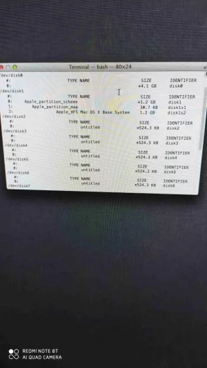

Je fais joindre des photos avec pour que vous puissiez voir plus en détail, dont les photos de diskutil
Dans l'absolu, je chercherais à pouvoir bien sûr refaire démarrer mon OS avec mes données et/ou pouvoir récupérer mes données (au cas où je dois formater le disque principal) sans ouvrir l'iMac car je n'en ai pas les compétences et pas l'envie de casser quelque chose. lol

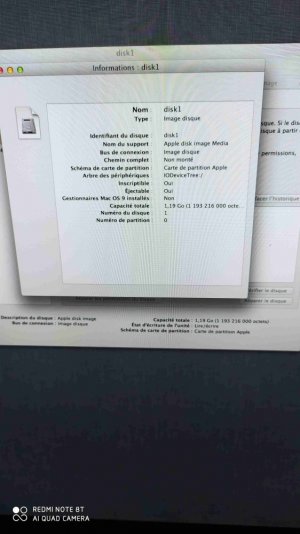

J'ai tenter de redémarrer avec ma commande commande + r et aussi juste alt mais bizarrement il ne trouve plus du tout mon disque dur de 4 Go , disparu dans l'utilitaire de disque et partout ailleurs !!
J'ai tenter du coup d'installer macos sur un disque dur externe donc j'ai réussi sur le de externe a mettre mac os moutain (10.8.5) mais pas moyen de trouver mon disque dur de 4 go !! Même en faisant " a propos de ce mac " puis " rapport système " dans l'arborescence de "matériel" je vais dans stockage ou SATA/SATA Express ou n'importe où d'autre il apparaît pas !!!
Comment je peu récupérer du coup mon disque vu qu'il apparaissait avant ??

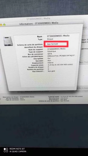

@ nerandia6912,
Visiblement ton disque dur n’est pas formaté :
...donc pas étonnant que tu ne puisses pas installer l’OS ;).
Oui et c’est cela qui est étrange, 4 Go n’est pas du tout une capacité normale de disque dur...
Oui c'est sur...

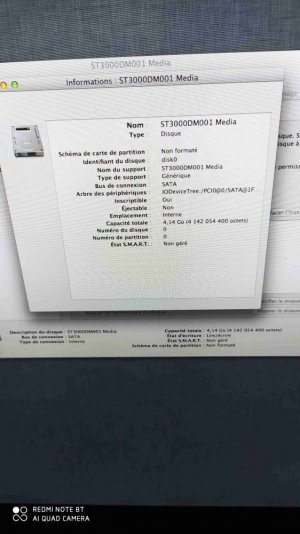

Dans les faits, ton disque de 4To n'apparait pas, seule une partition, ou un volume, de 4Go apparait.

Bonjour nerandia
Ton disque interne est affiché en disk0 (1er disque connecté) comme blanc de paramètres logiques (ni table de partition ni type de partition) > et avec une taille de 4 Go au lieu de 4 To. Je ne peux pas interpréter directement ces anomalies.
- par ailleurs > pour pouvoir installer un OS même à destination du volume externe d'un DDE > une vérification du programme interne de boot de la carte-mère (appelé EFI) est requis en préalable. Cette vérification (et mise-à-jour s'il y a lieu) requiert comme interface un petit volume intitulé aussi EFI qui doit être localisé sur le disque interne du Mac (et sur aucun autre disque) > au 1er rang des partitions gérées par une table de partition GUID. Or comme ton disque interne est actuellement blanc de paramètres logiques => il ne porte aucune partition EFI qui pourrait servir d'interface à une vérification du programme interne EFI du Mac. Par suite => toute opération d'installation est bloquée.​
Redémarre (Menu  > Redémarrer) > et tiens aussitôt pressées les 3 touches ⌘⌥R (cmd alt R) = démarrage par internet (globe terrestre) > téléchargeant en RAM un OS de secours Catalina (500 Mo compressés) > puis démarrant le Mac dessus à la fin. Tu obtiens un écran affichant une fenêtre de 4 Utilitaires macOS.
- passe alors la commande :​
diskutil list internal
  • qui affiche la configuration du disque interne seule
Poste le retour.

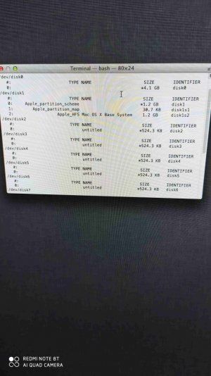

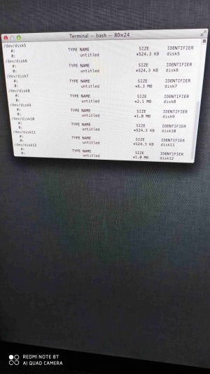

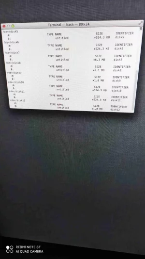

Par contre effectivement j'ai tenté de mettre Catalina au deuxième dd externe, celui qui avait donc Sierra que j'ai installé hier et pas moyen non plus, une histoire de partition interne je ne sais plus quoi (comme ce que tu m'avais expliqué, je pense, mais je ne sais pas pourquoi du coup j'ai réussi a installer Sierra mais maintenant plus moyen d'évoluer sur mes dd externe)
J'ai repris une photo également car maintenant avec Sierra je vois mon dd interne apparaitre maintenant dans utilitaire de disque, alors que je n'y arrivais que en démarrant avec les touches commande -r et alt (avec la page des quatre choix réinstaller macOS ou utilitaire de disque est,,,) mais pas avec le 1er dd externe ou j'avais installer Mountain Lion, il ne me trouvait plus mon fameux dd externe (ST300DM001 Media de 4 Go) dans l'utilitaire de disque alors qu'avec Sierra installé sur mon deuxième dd il voit ce fameux dd interne de 4 Go, j'ai essayé SOS ou de rentrer dedans, mais rien n'y fait.

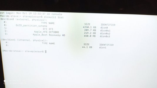

J'envoie donc la photo que j'ai prise + avec la manip que tu m'as dit en mode bloc note le résultat de diskutil,
Et merci encore pour tout === j'ai encore un petit espoir maintenant lol
Bash:
Last login: Mon Oct 19 12:32:37 on console
iMac-de-steve:~ stevepierson$ diskutil list
/dev/disk0 (external, physical):
   0:      GUID_partition_scheme                        *250.1 GB   disk0
   2:                  Apple_HFS OCTOBRE                 249.2 GB   disk0s2
   0:                                                   *4.1 GB     disk1

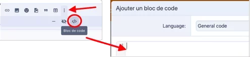

Je n'arrive pas à afficher le menu </>, je clique bien sur les trois petits points alignés, le 16e en partant de la gauche, mais rien s'affiche. J'envoie donc une photo...
Désolé...
Note du modérateur de service (ici Aliboron) :
Merci de mettre les copies de compte-rendus de Terminal entre des balises de "Bloc de code". On les trouve dans la barre d'outils, en dessous des trois petits points :

On ne voit comme disque interne que ceci -->
   0:                                                   *4.1 GB     disk1
  • est-ce que tu aurais une carte mémoire insérée d'une taille de 4 Go ? - si ce n'est pas le cas et que ce disque sans paramètres de 4 Go "représente" ton disque interne de 4 To => alors il y a une panne. Je te conseillerais de porter ton Mac dans un magasin agréé Apple pour un diagnostic (et un devis).

Aucun disque interne d'un iMac ne peut faire seulement 4 Go. Je ne sais donc pas à quoi correspond ce disque interne sans paramètres de 4 Go. Et nulle part on ne voit affiché un disque interne qui devrait avoir une taille d'au moins 1 To pour un iMac. Le Terminal ne peut donc rien tant qu'un disque-cible n'est pas connecté.
- ça sent la panne matérielle.​
