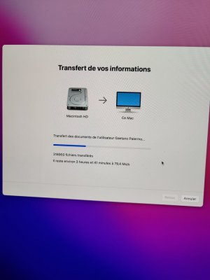

J'ai installé Monterey sur le SSD externe et mon Mac me propose maintenantde migrer les données depuis le disque dur interne de l'iMac vers le SSD. C'est quoi la différence entre ça et le Carbone Copy Cloner?

Ouhla... Tu m'inquiètes! L'assistant de migration va effacer mon disque dur interne? J'ai compris que c'était un transfert, donc une copie?

Comme mentionné en réponse #12 , ça n'effacera rien du tout, ça rapatriera tes données, logiciels et réglages. Le souci est que si ton ancienne version de macOS était un peu brinquebalante, tu vas retrouver exactement les mêmes dysfonctionnements et avoir fait une installation propre de macOS Monterey n'aura servi à rien !
