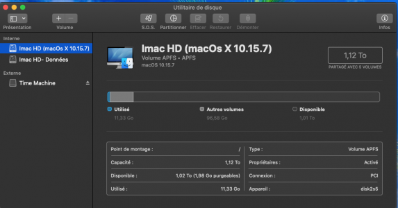

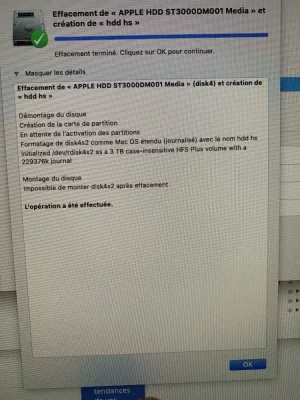

Suite à un très gros ralentissement brusque de mon iMac 27" devenu inutilisable tellement il était lent sous High Sierra, j'ai décidé de reformater et d'installer Catalina. Depuis même problème, tout fonctionne mais au ralenti : 3 minutes pour ouvrir Safari, une minute pour une fenêtre Finder, etc...
Je n'entends plus le ventilateur du processeur, un i7 quatre coeurs avec 24 Go de RAM et fusion disk de 3 To... Je pense qu'il peut s'agir d'un problème matériel ? Ventilateur bloqué processeur en protection ?

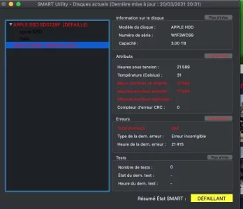

J'ai utilisé etrecheck.com comme vu sur autre post , et il m'indique en problème grave disque lent
Merci de votre retour sur ce sujet
Bien cordialement
