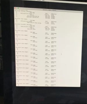

La commande :
diskutil list
  • est ce qui est inscrit dans l'espace bleu-grisé
Poste le tableau obtenu.
Au cas où la manip via le code n’ait pas marché.
Merci!
    163,3 KB · Affichages: 206

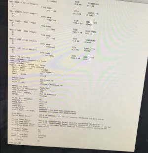

Je vois que Macintosh HD est en format classique. Non verrouillé par FileVault.
Passe la commande :
diskutil info disk0s2
  • le 0 de disk0s2 = zéro
  • la commande affiche un tableau d'informations sur le volume
Poste le tableau retourné.
Alors tout est dit avec la mention -->
   Read-Only Volume:          Yes
  • le volume est monté en lecture seule. Il est donc verrouillé contre tout acte d'écriture comme une réinstallation
  • la raison constante de ce type de montage restreint est une corruption (= erreurs graves irréparables) du système de fichiers hfs+ (Mac OS étendu - non journalisé) > qui est le formateur du volume sur la partition.
  • le volume est néanmoins monté. Donc lisible. Et clonable => à destination du volume d'un DDE USB via une commande du Terminal. Il y a 938 Go (!) de données à cloner

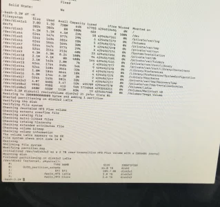

Il y a 568 Go d'occupation du volume LaCie et 3,4 To de disponible. Il est possible d'effectuer un repartitionnement (non destructeur du volume existant et de ses données).
Passe la commande :
diskutil resizeVolume disk2s2 2t jhfs+ Clone 0b
  • respecte tous les espaces libres ; le 0 de 0b = zéro
  • la commande rétrécit LaCie à 2 To et crée un volume Clone de 2 To
Poste l'affichage retourné lorque tu auras récupéré -bash-3.3# en signal de fin. Note : le repartitionement d'un volume de très grande taille contenant déjà des données peut durer un temps... certain.
Passe la commande :
Je n’ai pas de bash -3.3
    471,9 KB · Affichages: 169
-bash-3.3# est un lapsus calami de ma part. Il s'agit bien entendu de : -bash-3.2# :hilarious:
- je vois que le repartiitonnement a été effectué en un temps record --> prêt pour le clonage ?​
