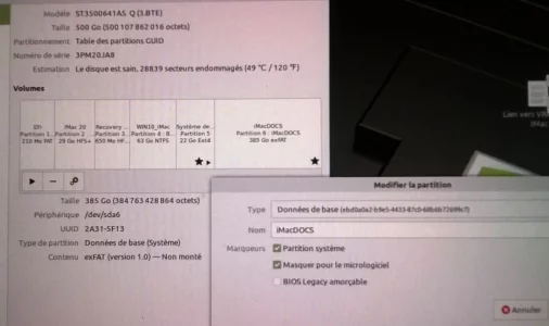

partitions 11 19 & anciennes.webp partitions iMac sous Mint 11 19 vs ExFat.webp

partitionnement ExFat fin disque iMac post install Mint.webp pb pilote wifi Broadcom BCM4321 sur Mint 19 & iMac.webp

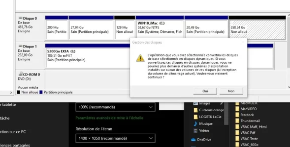

  1. je cherchais à refaire son formatage depuis W10, en me demandant si cela apporterait un mieux
  2. impossible de créer un volume primaire simple, ni même "étendu"...
Ne s'agirait-il pas d'une simple info manquant à Windoz, du genre UUID / table GPT que je pourrais rajouter quelque part?

  • ecran gest disques W10 iMac partition DOCS non allouée vs disques dynamiques.webp

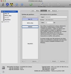

De même, je voudrais savoir l'utilité des 620 Mo entre OSX & Win!
A supprimer? <= "non alloué" au départ avec Snow........??????????
    56,1 KB · Affichages: 287

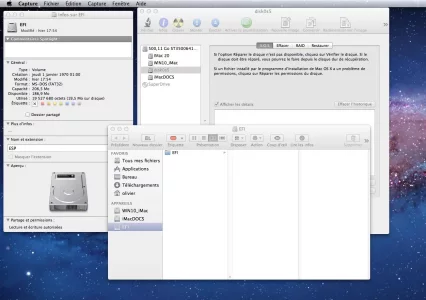

    89,9 KB · Affichages: 304
Bon, trouvé: les 620 Mo sont le Recovery Mac - les outils de ...-
....... mais mes 120Mo du temps de Snow, je crois qu'ils étaient le MSR de WIN 7 (reserved MS) qui créaient une table hybride GPT & MBR (à supprimer, d'après un forum!)

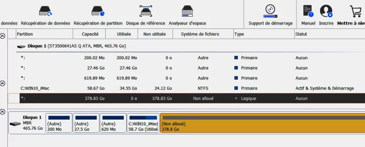

Docs vus en LOGIQUE par Minitool sur HDD en MBR............ ;(

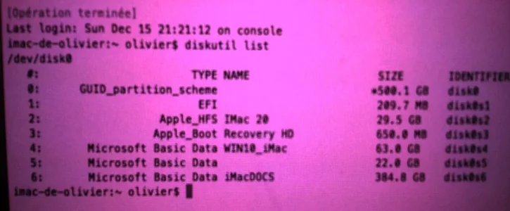

    69,4 KB · Affichages: 285
