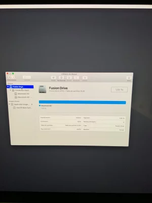

Je ne peux pas effacer fusion drive! La touche effacer est grisée!
Tu redémarres, mais cette fois-ci en maintenant les touches alt+cmd+R jusqu'à voir un globe tournant, c'est impératif, car ça indiquera une connexion sur les serveurs d'Apple. Par la suite tu auras la même fenêtre des 4 outils...stop je viens de relire le début de ta réponse #1 !
Tu as donc une puce T2... https://support.apple.com/fr-fr/HT208330 ...une protection supplémentaire qui empêche de faire n'importe quoi. Donc tu suis le protocole officiel du lien que je cite, puis tu désactiveras ces deux options...

...par la suite tu pourras vraiment faire un formatage complet.

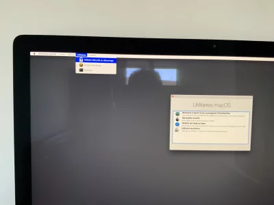

Lorsque je suis le protocole je n'est pas la même fenêtre je vois seulement la partit autre de la fenêtre qui me propose d'activer un mots de passe. La section Démarrage sécurisée et Démarrage externe ne s'affiche pas.
Le point 2 est pourtant assez clair...
2. Une fois la fenêtre Utilitaires macOS ouverte, choisissez Utilitaires > Utilitaire Sécurité au démarrage dans la barre des menus.
...et la fenêtre Utilitaires c'est celle qui s'affiche avec les 4 outils, donc par défaut en haut dans la barre de menus tu as bien un menu Utilitaires.

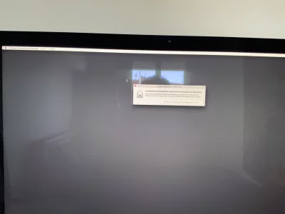

Je comprends mais regarde. C’est bien ça ?
Non, donc tu n'as pas de puce T2 mais il y a quelque chose que je ne comprends pas, car Apple nous embrume un peu le cerveau (du moins le mien)...
J’ai acheter il y as 3 semaines un imac 27" 5k 2019 fusion drive 1TO
...tu l'as acheté où cet iMac ? C'est pour être sûr que tu ne possèdes pas d'un iMac Pro, le seul dans cette gamme a avoir une puce T2.... https://support.apple.com/fr-fr/HT208862 ...Par curiosité, dans Utilitaires tu lances le Terminal et tu tapes cette commande...
sysctl hw.model
…tu valides avec la touche Entrée et tu donnes le résultat. Pour un iMac 27" ce devrait être iMac19,1
