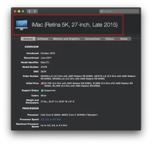

Ce doit être cet iMac :
Mais pour savoir la quantité de RAM précise, il faut aller dans le menu pomme / A propos de ce Mac
