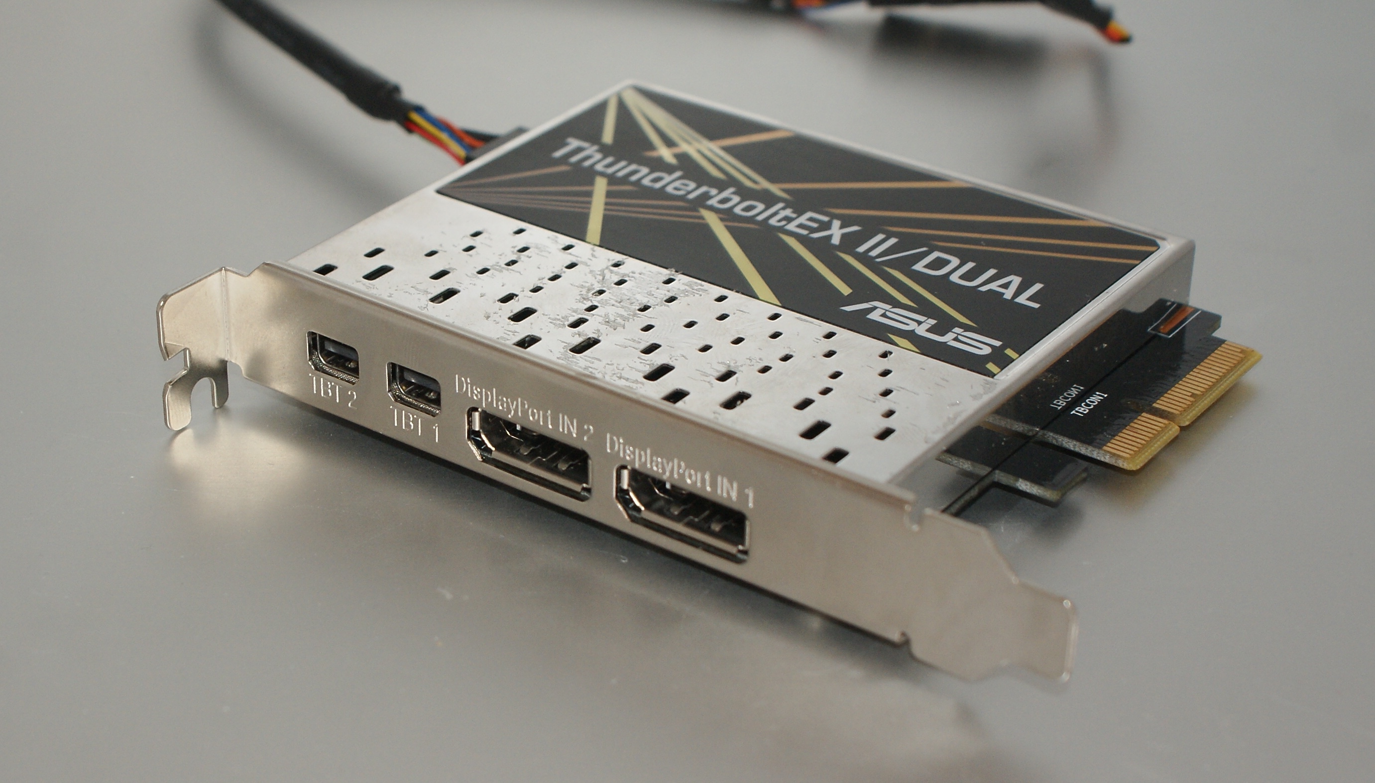

Un PC/Hackintosh avec des ports Thunderbolt 1-2 c'était très rare et il n'existe pas de GPU tiers avec des ports Thunderbolt 1-2, ou alors tu as ajouter un carte d'extension PCIe > Thunderbolt 1-2, de ce type:
