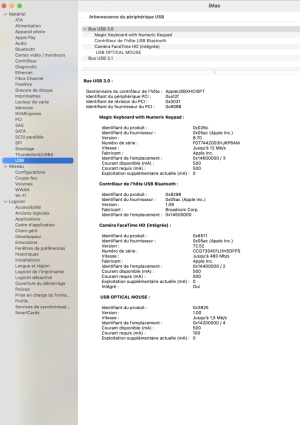

Si c'est des displayport c'est normal que tu ne vois rien dans Thunderbolt/USB4 il faut aller voir dans cartes les informations système > matériel > vidéo/moniteur.
Alors je vais paraitre un peu bête mais il me manque video/moniteur dans la liste... voir image ci jointe...

Pour info, j'ai solutionné le problème. Après des heures de lecture sur les forums, j'ai trouvé un message de ce qui n'allait pas...
En fait, c'est lors du remontage de l'Imac après modification des RAM. Lorsque l'on replace la carte mère, les ports Thunderbolt ne s'aligne pas forcément très bien. Il est donc conseillé (d'après ce que j'ai lu et ça fonctionne pour moi) de brancher les deux ports Thunderbolt et la RJ dès que l'on remonte la carte mère (bien vérifié la bonne connexion des éléments avant de tout remonter) et par magie mes ports Thunderbolt refonctionne !!! Merci pour les messages. Et bonne continuation a vous :)
