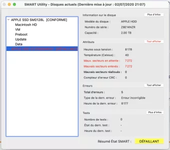

Je possède un iMac Retina 5K, 27-inch, 2017 depuis février 2019... Que penser du logiciel SMART utility ? Celui-ci indique que mon disque HDD est défaillant :o.
J'avais racheté un iMac en février 2019 car mon ancien iMac avait son HDD défaillant (lenteurs, bugs etc).
Que me conseillez-vous ?
    43,8 KB · Affichages: 298
Bonsoir Thomas
Ton iMac contient 2 disques (SSD & HDD) - non ? Et c'est le HDD qui est défaillant ?
- les 2 disques ne sont pas associés en mode Fusion Drive ?​
Oui. En fait, j'ai utilisé Smart Utility car j'ai trouvé qu'il y'avait quelques lenteurs aujourd'hui quand j'ouvre un fichier. J'ai fait un reboot qui passe très bien mais on sent que parfois ça accroche. Je précise que mon iMac a été upgradé à 48GO de RAM (contre 16 à l'achat). J'ai installé Mac OS Big Sur (oui je suis très curieux, je voulais pas attendre et je n'ai pas de fichiers importants sur le mac).
Voici comment tu vas pouvoir fournir les informations techniques -->
- va à : Applications > Utilitaires > lance le «Terminal». Dans la fenêtre ouverte > saisis la commande informative (ce qui est inscrit sous Bloc de code) :​
diskutil list
- en bas de cette page des forums MacGé => utilise le menu ...▾ (à droite du smiley souriant) dans la barre de menus au-dessus du champ de saisie d'un message > sous-menu : </> Bloc de code => tu fais ton coller dans la fenêtre de code et Continuer.
=> ces informations montreront la configuration des disques : Fusion Drive > Conteneur apfs collectif > volumes du Conteneur.

État SMART vérifié aussi. Monté en lecture & écriture au sous-dossier Data > du volume-snapshot démarré monté en lecture seule.

Pas d'erreur pour les 6 volumes. On voit que le volume-Système a 2 snapshots de type : com.apple.os.update => qui doivent permettre le montage du volume snapshot de démarrage.
- il y a des avertissements à la fin concernant l'allocation d'espace de blocs (aux volumes). Ce qui concerne le spaceman ou gestionnaire de l'allocation des blocs. Peut-être réparable en faisant un S.O.S. sur le Conteneur global (à afficher à la pastille Présentation) dans l'Utilitaire de disque de la session de secours.​
À part le fait que Big Sur complique encore davantage la séquence de démarrage => je ne vois pas d'anomalies. Tu as quand même 903 Go d'occupation du volume-Données > ce qui est conséquent.
- est-ce que tu sens des anomalies de fonctionnement ?​
Ces données sont sauvegardées sur un autre DD externe. Je parle des 903 GO. Après, les quelques lenteurs que je peux ressentir sont assez aléatoires aussi. Est-ce que cela peut venir de la beta de macOS big sur ? et est-ce que je dois tenir compte de Smart Utility qui dit que le disque HDD est défaillant ?
Je ne connais pas le logiciel Smart Utility > mais je suppose que son avertissement n'est pas à négliger. C'est toujours le HDD le maillon faible d'un Fusion Drive.
- qu'est-ce que tu envisages de faire ? - attendre en sauvegardant quotidiennement => pour voir si des ralentissements plus prononcés se manifestent ?​
