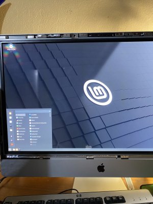

Mais je peux installer Linux et même w10(mode sans échec). Auriez vous une idée

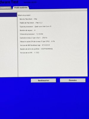

Apple Hardware Test ne décèle aucun problème ?

Oui, il a fonctionné avec lion à la première réinstallation ensuite j’ai installé Maverick il fonctionnait. J’ai changé le disque dur. J’ai essayé toutes les manip. J’ai créé des clés USB j’ai même flashé ma carte vidéo mais impossible d’installer macOS. Le mode récup ne se déclenche pas.
System:
Kernel: 5.15.0-91-generic x86_64 bits: 64 compiler: gcc v: 11.4.0 Desktop: Cinnamon 6.0.4
tk: GTK 3.24.33 wm: muffin vt: 7 dm: LightDM 1.30.0 Distro: Linux Mint 21.3 Virginia
base: Ubuntu 22.04 jammy
Machine:
Type: Desktop System: Apple product: iMac12,2 v: 1.0 serial: <superuser required> Chassis:
type: 13 v: Mac-942B59F58194171B serial: <superuser required>
Mobo: Apple model: Mac-942B59F58194171B v: iMac12,2 serial: <superuser required> UEFI: Apple
