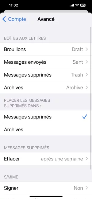

tu as vérifié le mappage des dossiers sur l'iPhone ?

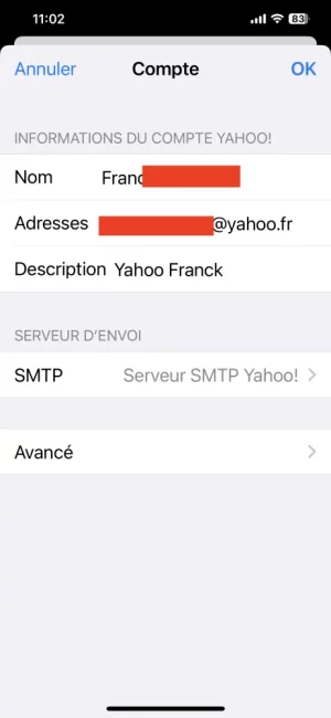

sur Iphone, je vais dans reglage, mail, compte.
Ici je vois vois tous mes comptes de messagerie, j'en ai 6.
si je prends le plus courant mon compte yahoo, il y a pas grand chose sur la config.
copie jointe.

tu nous mets le serveur sortant mais pas l'entrant (IMAP) peux-tu mettre une capture...
J'ai rien d'autre dans compte ?
