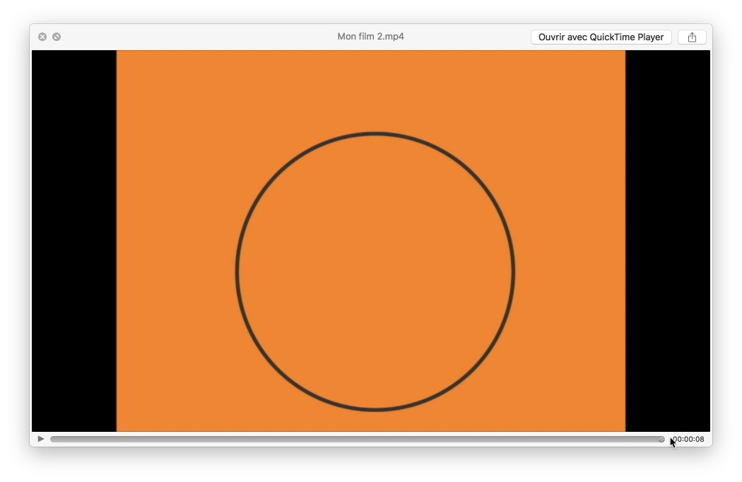

Je viens de réessayer avec iMovie 10.1.8
Comme vous pouvez le constater; le format de la video est bien 4/3
Par contre.. il y a un mais... une fois la video créée, je ne trouve aucun moyen de l'exporter dans ce format. Les seuls formats proposés sont des formats 16/9
Je pense qu'il faut se résigner à ne plus pouvoir créer de video 4/3.
Au mieux on a une video 4/3 incluse dans un format 16/9 avec des bandes noires à droite et à gauche.

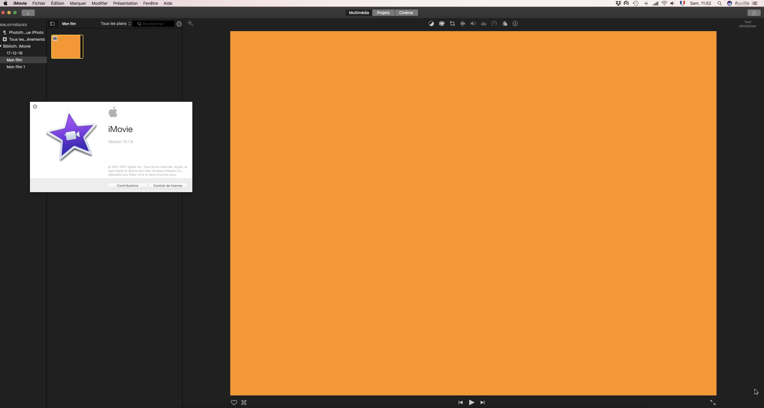

je peux exporter la vidéo 4.3 ainsi reformatée vers fichier mov ou YouTube, je n'ai pas essayé iTunes...
capture:
D'accord, mais la vidéo est bien en 4.3, le format d'écran ne pourra jamais s'adapter. C'est pareil pour la TV
