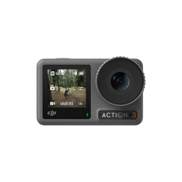

Bonjour j'ai un Mac sous Catalina 10.1507 , quant transfert des videos sur imovie de ma camera DJI sport les images sautent tous le temps et le son et complaitement décalé alors que mes exportations drone ou téléphone non pas de problème j'ai la version 10.2.5 de Imovie .
merci pour des infos

Bonjour merci pour votre ractivitez pour la carte graph: NVIDIA GeFORCE 755M // LA RAM: 8Go // DJI: ACTION 3 // et our finir l'image se fixe mais j'ai le son . merci à vous

D'après la FAQ de DJI, cette caméra Osmo Action 3 permet bien le 1080p (16:9) : 1920 x 1080 à 24/25/30 ips
