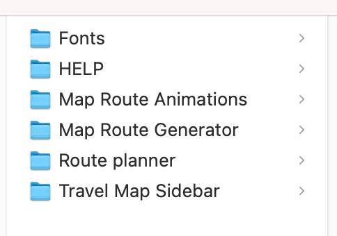

FCPX 10.6 (dernière version 2023), Mac Mini M1, Sonoma; je voulais un petit plugin ou autre dénomination pour ajouter des tracés de parcours (voyages, balades) sur une carte, j'ai trouvé TravelMaps sur EnvatoMarket, ok, mais je ne sais absolument comment mettre ça dans mon FCPX, et aucune aide en ligne trouvée.
Les fichiers décompressés sont ceci:

As-tu essayé de placer tout cela dans un dossier à l'intérieur de Videos/Motion Templates/Générateurs ?
Puis de re-lancer FCP X ?

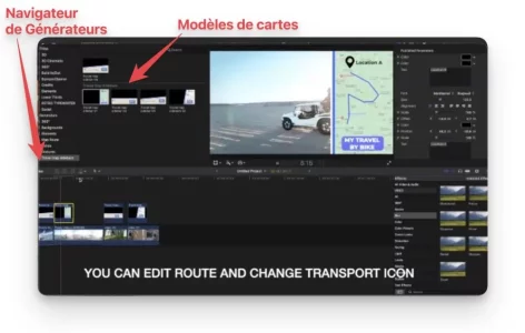

Je viens de regarder la démo : il faut effectivement mettre le dossier dans le dossier Générateurs de Vidéos/Motion Templates
Merci, effectivement c'est bien là qu'il faut les copier.
