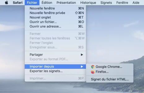

Hello,
Depuis Safari, Fichier > Importer depuis > Chrome.
Tu pourras choisir quoi importer. Je n'ai pas Google Chrome d'installé, mais cela fonctionne parfaitement avec Firefox.
Je te recommande que Google Chrome soit fermé et non utilisé pendant la manipulation.
A mon côte (Safari 13.0.3), je vois Chrome et Firefox. :angelic:

Comme je dis sur mon post précédent, je peux voir Chrome et Firefox pour l'importation depuis Safari. Je viens vérifier l'iMac Mid-2011 de mon père : Safari d'High Sierra (v. 13.0.4) s'affiche de Chrome pour importer.
Normalement cela devrait marcher.@cameleon1st n'a que verifier si possible. ;)
Réactions: MrTom
