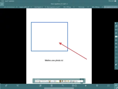

Est-ce que quelqu’un sait comment on peut importer une photo de l’appli Photos de l’iPad dans une page de GoodReader ?
Est-ce que le manuel indique que c’est faisable? Ce n’est pas spécifié sur le site internet
Je suppose qu’un copier coller (avec des appuis longs) n’est pas disponible non plus ?

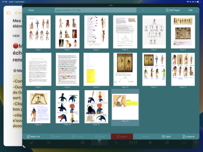

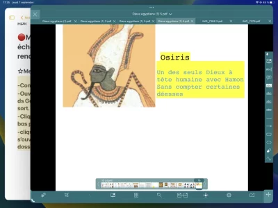

En fait, je n’ai pas vraiment trouvé comment copier coller, mais j’ai une autre solution qui est de mettre une page avec la photo à copier.
-Convertir l’image qui est dans l’appli Photos de l’iPad en PDF
-Ouvrir PDF Converter, sélectionner le fichier converti et l’ouvrir ds Goodreader en haut, à droite > icône carrée, avec flèche qui sort.
-Cliquer sur les quatre petits carrés sur la barre horizontale du bas pour visualiser toutes les pages du doc GoodReader
-cliquer en bas, à droite sur "append" et dans la fenêtre qui s’ouvre aller dans mes documents et descendre en bas sous les dossiers pour trouver le fichier PDF créé.
La page avec la photo, s’installera en bout de chaîne du doc.

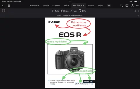

Tout dépend de la nature intrinsèque de ton pdf :
  • les pdf issus de scans ne permettent généralement pas de sélectionner l’image qui constitue chaque page
  • les pdf produits par exportation ou impression au format pdf permettent généralement de modifier le texte comme les images
  • il existe des pdf qui combinent les deux cas avec des parties modifiables et d’autres non

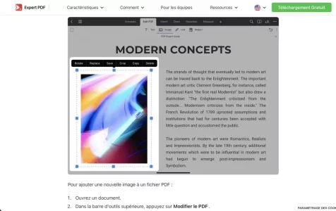

Pour voir si PDF Expert peut modifier un élément, il faut justement alterner le clic sur l’icône du carré en pointillé, et si cela fait apparaître et disparaître un rectangle autour d’un élément, alors cet élément est modifiable sinon il ne l’est pas ! Ce rectangle est par défaut noir pour une image et bleu pour une zone de texte (cf exemple joint).
Quand on clique ensuite sur une image modifiable, les poignées apparaissent comme sur ta propre copie d’écran…
Ci-joint 2 captures

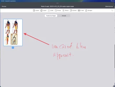

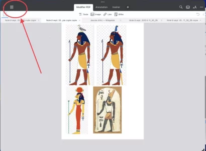

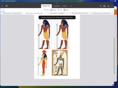

Tu parles bien des 4 petits carré en haut à gauche ?
Quand je clique dessus la page est cernée de bleu…
▶︎Je me suis trompé tu parlais d’un carré en pointillé !
Quand je clique dessus il est noté, "toucher et glisser pour sélectionner"
Si je trace un rectangle virtuel avec mon stylet pour entourer les images, il apparaît en bleu avec un fond bleu transparent mais dès que je lâche mon stylet il disparaît comme un élastique…
Mauvais signe, non ?
Y a-t-il un moyen de transformer ce PDF pour qu’il devienne modifiable ?
Origine du PDF : simplement une page ds PDF Expert avec importation d’images de l’appli Photos de l’IPad…
Curieux, que je ne puisse pas le modifier…
Il semble que ce problème vient de la nature de l’image.
En fait c’est un dessin avec du vide autour.
On voit le damier en fond autour des personnages
J’ai essayé avec une photo normale qui se trouvent aussi dans l’appli Photos de l’iPad et je n’ai pas ce problème. On peut modifier la taille etc.
En fait, il faudrait transformer cette image, son format pour que le problème disparaisse, mais comment faire ?
C’est un jpeg.

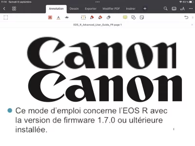

Juste une précision : la manip décrite en fait est une copie d’écran donc :
  • ce qui était un bloc de texte devient une simple image
  • la « résolution » de l’image copiée est fonction du niveau de zoom actif lorsqu’on fait la copie
(voir illustration)

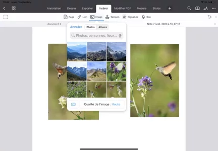

Un peu par hasard, j’ai trouvé une solution beaucoup plus simple.
En fait je ne sais pas pourquoi le mode d’emploi indique qu’il faut cliquer sur modifier / images, alors qu’il suffit simplement de cliquer sur un "insérer" et là on arrive à sélectionner toutes les images…:up:
