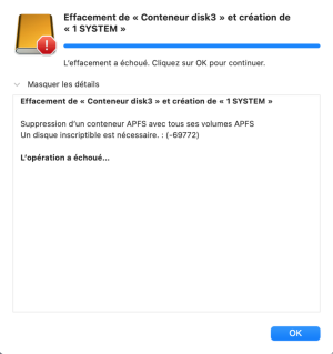

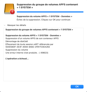

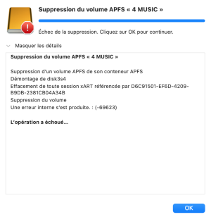

Bonjour, J'ai essayé toutes les possibilités...

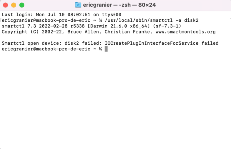

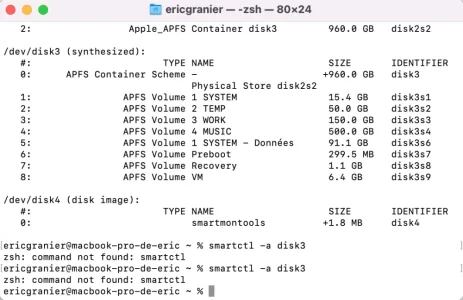

Bonjour, le terminal ne semble pas prendre la commande...

Ton SSD ce n’est pas disk3, non ?
Sur ta capture on ne voit pas la racine du SSD
Et ta commande doit commencer par sudo, non ?

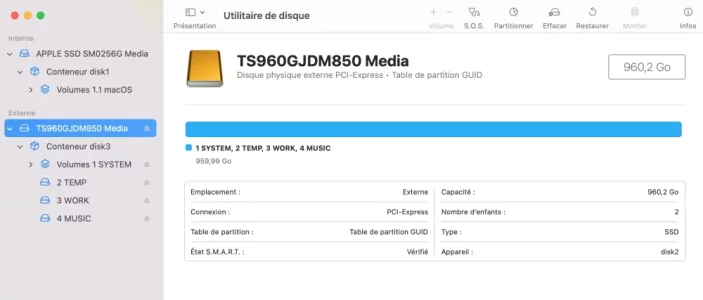

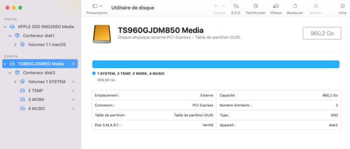

Comme je disais : "si tu as un message d'erreur fait une capture de toute la fenêtre de l'utilitaire disque que l'on ait toutes les infos".
@Rico30240

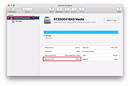

Tes copies écran ne servent à rien. Comme mentionné en réponse #14 il faut faire une copie écran de la fenêtre compète d'Utilitaire de disque. Tu sélectionnes la racine de ton SSD qui doit commencer par le nom de la marque et ce qui est important dans un 1er temps est de connaître l'état SMART. Est-il dans l'état : Vérifié ?

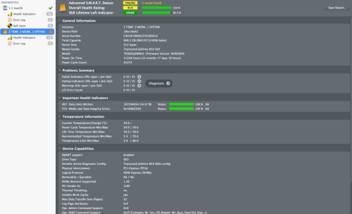

De toute façon je vois que tu as installé DriveDX, il te le donne. Tu as un TBW de 54.9 TB. C'est assez conséquent mais on est loin de la limite garantie, en général c'est 300 à 600 TB, selon les modèles.
Par contre Drive DX signale un problème sur l'état smart ( 2 issues found), il faudrait voir de quoi il s'agit, mais ce n'est pas bon et ça explique sans doute tes problèmes.
Si tu l'as bien installé, ce doit être parce que le dossier /usr/local/sbin ne figure pas dans la variable $PATH de ton Terminal. Voir cet article qui explique le fonctionnement de cette variable. Tu peux aussi sans modifier le $PATH saisir le chemin complet de la commande.
/usr/local/sbin/smartctl -a disk2
Le ssd est peut être H.S mais ce qui est bizarre c'est que j'y ai accès sans pouvoir supprimer quoi que ce soit...

@Rico30240
