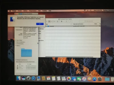

J’ai alors fait exactement ce qui était indiqué sur le tuto. J’ai ouvert la session Root et j’avais accès alors à tout, car les cadenas étaient déverrouillés automatiquement.
Me disant que cela allait certainement marcher, j’ai malheureusement eu le même avertissement et je n’ai pas pu modifier les privilèges. Ci-joint la photo de mon écran.

Sur la fenêtre d'informations "Contents", double clic sur le cadenas fermé, une fenêtre de demande de mot de passe s'ouvre, dans utilisateur mettre "Root" et dans mot de passe, le sien.
Sur la session Root, il ne me demande aucun nom d’utilisateur et de mot de passe lorsque je clique sur le cadenas. Le cadenas s’ouvre automatiquement.

Bonsoir Johnny
C'est le SIP (System Integrity Protection) qui bloque la modification d'une application Apple native - même pour root > via des flags « rootless » (sans root). Il faut que tu désactives le SIP > pour pouvoir modifier une application Apple native - ce qui n'est possible que dans le Terminal de la session de secours.
Donc redémarre > les 2 touches ⌘R (cmd R) tenues pressées de l'écran noir jusqu'à l'affichage d'une  = démarrage sur l'OS de secours. Tu obtiens un écran affichant une fenêtre de 4 Utilitaires macOS. Va à la barre de menus supérieure de l'écran > menu : Utilitaires > sous-menu : Terminal.
Dans la fenêtre ouverte > saisis la commande  :
csrutil disable
  • la désactivation du SIP sera effective après redémarrage. Redémarre (Menu  > Disque de démarrage > Nom de ton disque de démarrage) et tu pourras agir.

Bonsoir macomaniac.
Merci beaucoup. Effectivement, ça fonctionne !
