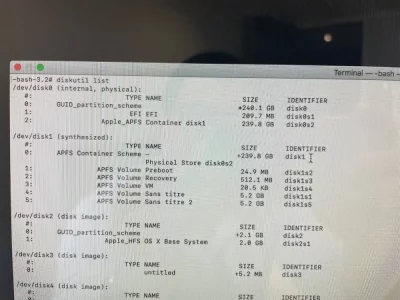

J'ai un iMac de 2010 sous High Sierra. Voici mon problème :
J'ai voulu réinstallé MacOs High Sierra. Après 10 minutes d'installation, j'obtiens le message "Impossible de créer un volume de prédémarrage pour l'installation APFS."
Suite à quoi, j'ai effacé le disque et là je me retrouve limité à l'écran de récupération MacOs (Commande ⌘+ R). Je ne sais plus quoi faire.
Je ne peux pas poster mes lignes de commande dans un bloc de code (à moins qu'il existe un moyen mais j'ignore comment faire depuis l'écran de récupération Mas OS) et je m'en excuse.
Voici quand même le résultat de la commande diskutil list :
Je suis désolé de poster une image comme cela et non pas du code propre, mais depuis l'écran de démarrage MacOS je ne sais pas comment récupérer le code. J'ai essayé de le copier sur une clef USB mais j'obtiens un message qui me dit que le disque est en lecture seul uniquement.
Merci à l'âme charitable qui voudra bien prendre son temps pour me venir en aide.

Bonjour jack
Voici la raison de ton problème. L'OS High Sierra a été publié avec une série de bogues jamais corrigés d'une MÀJ à l'autre de cet OS. Tu subis ici un de ces bogues qui est le suivant : le programme d'installation de High Sierra avorte si le Conteneur de destination recèle déjà les volumes auxiliaires Preboot (prédémarrage) et Recovery (secours) correspondant à une ancienne installation. Car il est incapable de mettre à jour ces volumes auxiliaires existants de l'identité du nouveau volume destinataire de l'installation. D'où le message risible mais fatal : "Impossible de créer un volume de prédémarrage pour l'installation APFS" > qu'on peut retraduire : je ne sais pas mettre à jour un volume de prédémarrage préexistant.
- la solution consiste alors à supprimer le Conteneur apfs entier > ce qui va reformater un volume standard sur la partition principale du disque. Encore faut-il pour cela qu'une implémentation des OS apfs > qui les fait démarrer en mode secours non sur l'OS de secours du volume Recovery mais sur un clone exécuté à la volée en RAM => soit suivie. C'est ici que tu recontres un autre bogue de l'OS High Sierra : ce clonage en RAM de l'OS de secours permettant un démarrage indépendant du Conteneur apfs du disque interne et par là sa suppression --> fonctionne aléatoirement. Une série de fois le démarrage de secours s'exécute sur l'OS de secours du volume Revovery > interdisant la suppression du Conteneur.​
- et malheureusement c'est ton cas ici > car si le disque physique est indexé disk0 (1er disque attaché au Mac) > le disque virtuel du Conteneur est indexé disk1 ( disque) et l'image-disque de l'OS de secours disk2 ( disque). Cela veut dire de toute nécessité logique que le Conteneur apfs a été d'abord déployé > et que l'image-disque de secours dépend du volume Recovery de ce Conteneur. Car chaque fois que le clonage en RAM fonctionne par contre > l'image-disque de secours clonée en RAM est disk1 ( disque attaché) > et le Conteneur apfs disk2 ( disque) déployé par le kernel de l'OS de secours démarré.​
En résumé : tu es l'heureux bénéficiaire d'un double bogue de High Sierra.
Mais il y a toujours moyen d'échapper ces bogues.
- je te propose en 1er lieu de redémarrer une fois (Menu  > Redémarrer) > en tenant les 2 touches ⌘R (command R) pressées pour rebooter sur l'OS de secours local. Quand tu récupères derechef l'écran aux 4 Utilitaires macOS > repasse une commande :​
diskutil list
  • qui affiche le tableau des disques
=> ces informations montreront si le redémarrage en mode secours s'est effectué sur un clone en RAM de l'OS de secours ou pas. En fonction de cette issue --> on ajustera la tactique à suivre.
Note 1 : si tu ne peux pas poster via le Safari de la session de secours (ça arrive) --> poste une photo du tableau comme tu as déjà fait.

Bonjour Macomaniac et merci de ta réponse.
Voici donc le résultat d'un diskutil list :

Aucun changement.
- plan B ! --> on va cloner l'OS de secours démarré sur un disque indépendant du Conteneur apfs > ce qui rendra possible de le supprimer avant réinstallation. As-tu une clé USB disponible ?​
