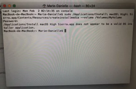

J’ai bien tapé cette commande. Et j’ai un message d’erreur
Voici une image de mon Mac :
Je comprends tout, malheureusement
Que doit-je faire svp ? Télécharger un autre High Sierra signé à la bonne date ? Mais où le trouver ?
Manifestement ton fichier Installer n'est pas bon.
Tu devrais l'effacer, puis recommencer.

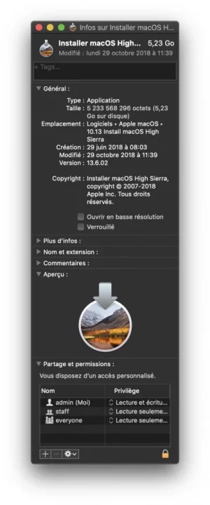

Hier soir après 4h de casse-tête je suis arrivé avec un autre Mac d’une amie a télécharger High Sierra, puis j’ai créé une clé USB bootable
La taille du fichier de macOS High Sierra doit-être de 5,23 Go...
