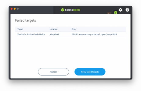

J'ai voulu créer une Clé USB de 8 Go de Xubuntu avec l'App "belenaEtcher" mais j'ai cette erreur :(
J'ai testé avec l'App "unetbootin" il a bien copier les fichiers sur la Clé USB de 8 Go que j'avais formaté au départ en FAT32 et avec une table GUID.
Mais je ne vois pas ma clé USB au démarrage du Boot :(
Pouvez-vous me dire comment procéder ?
Merci d'avance.
a+

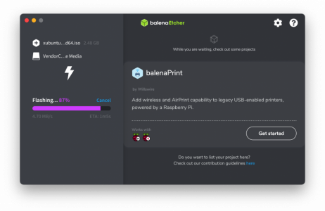

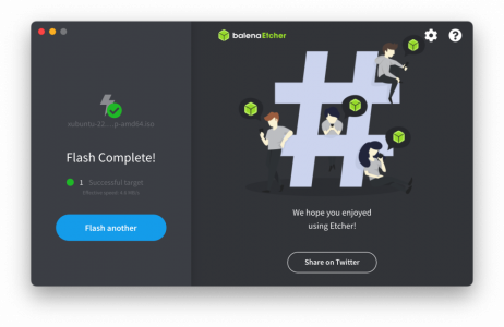

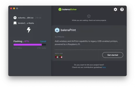

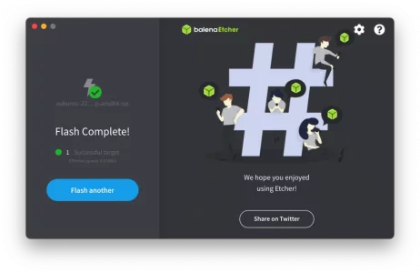

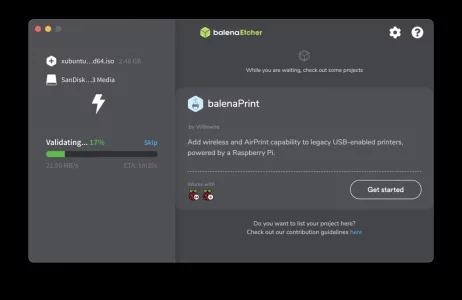

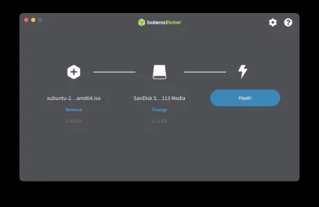

Attention avec l'orthographe, c'est plutôt... https://www.balena.io/etcher/
Je n'ai jamais eu le moindre problème avec ce logiciel, je viens de tester en ayant sous macOS Monterey dans un iMac M1, une clé USB, en fait une carte SD, en MS-DOS (FAT32) en Table de partition GUID et...
...zéro problème. Attention, une fois finalisée cette clé USB ne s'affichera pas sur le Bureau et ne fonctionnera pas avec une puce M1.
Voir la pièce jointe 265217 Voir la pièce jointe 265219 Voir la pièce jointe 265221 Voir la pièce jointe 265223

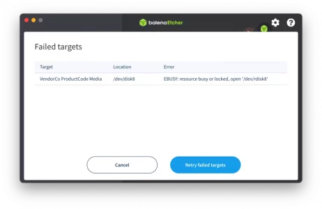

Le ressource "busy or locked" arrive quand la clé est "utilisée" donc si tu as une fenêtre du Finder d'ouverte sur cette clé, ça fera cette erreur.

Ok, d'accord mais pour "balenaEtcher" il ne veut pas du tout créer cette clé, voir ma capture de mon premier message :(
Relis ma réponse et recommence, tu dois avoir le même résultat que dans mes copies écran et j'ai un iMac 24" M1. Ton problème c'est la clé USB !
La clé USB est à formater en MS-DOS (FAT32) en table de partition GUID.

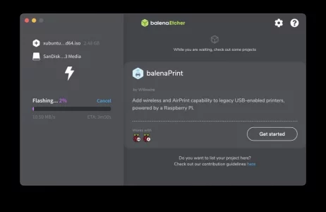

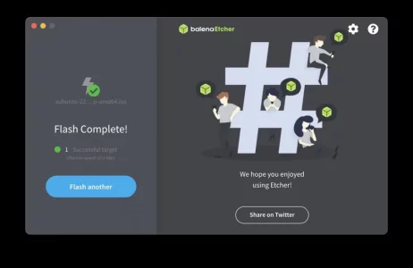

Ok, c'est bon cela fonctionne comme ça ;) merci encore.
