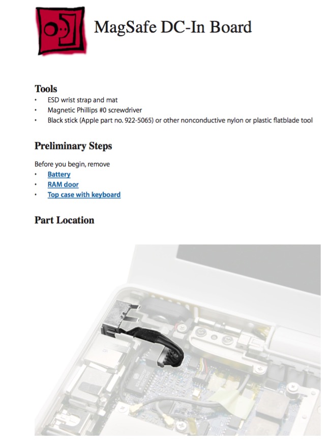

Possible que ce soit la DC in Board :
thank you satan,
une telle manip si simple sur le papier n'est pas exempte de complexité. Donc je ne dis pas non , mais vais attendre d'être un peu plus sûr de la nécessité d'une telle manip. En tous cas merci.
Petite précision au #11 : lorsque, bureau affiché, j'ai cliqué droit sur le HDD pour voir les infos concernant la taille et l''espace occupé , l'écran est devenu noir sans que pour autant que l'ordi ne s'arrète puis j'ai recommencé à utiliser l'ouverture et la fermeture du capot (cf explication # 11) c'est à ce moment que j'ai vu que sur la batterie il ne restait plus qu'une led allumée en vert
De toutes façons, pour être sur que c'est la carte d'alim il faudrait, une autre batterie (dont l'état serait certain) et un autre chargeur (idem).
Cela dit c'est très facile à changer (la DC in)…
