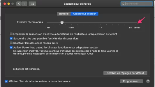

Salut,
C'est ça que tu cherches ? ( screen )
    60,8 KB · Affichages: 644
Salut
Merci, mais non, ce n'est pas ça. Je ne cherche pas à ce que mon ordi et/ou écran ne se mette jamais en veille.
Je souhaite seulement ne pas avoir à ré-entrer mon mot de passe à chaque fois qu'il se met en veille, lorsque je le réveille. Nuance...
Il ne le faisait pas avant que je réinstalle Mojave, et l'option pour désactiver ce verrouillage ne marche pas, comme expliqué dans mon premier post :)
Est-ce que mes explications et/ou mes screens sont trop confus ou pas assez clairs ?
