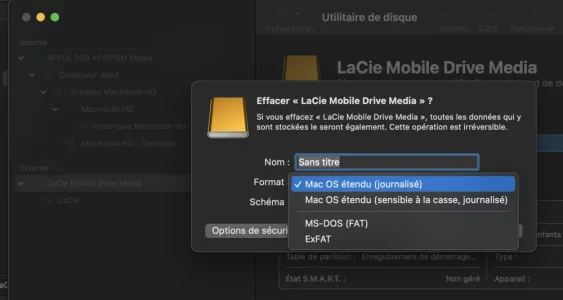

Je viens de m'acheter un disque externe SSD de LaCie, 2To.
Il est en exfat, j'appelle donc l'utilitaire de disque pour le passer en APFS mais après avoir cliqué sur "effacer", les choix proposés ne sont que MACOS étendu (avec ses option de journal et de sensibilité), exFat ou MSDOS.
Il n'y a pas de possibilité de partitionner avec APFS.
Est ce normal ?
PS: j'ai lu la réponse de ericse à un problème identique. Il préconisait d'afficher tous les appareils (ce qui est fait) puis depuis la racine du disque d'effacer en choisissant GUID et APFS. Sauf qu'à ce stade, je n'ai pas cette possibilité.

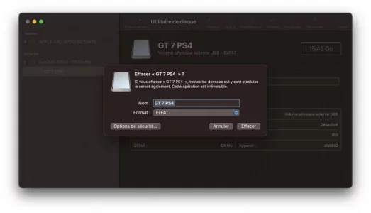

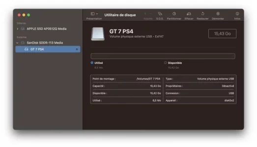

1) Non, si on ne sélectionne pas la racine...

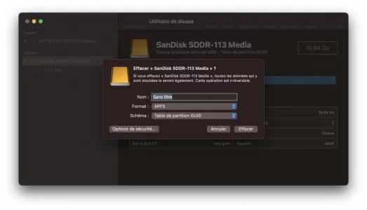

2) Oui, en sélectionnant la racine...
