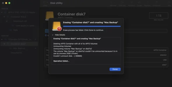

Pouvez-vous m'aider á formater le DD externe car impossible avec l'utilitaire de disque.
Voici les messages d'erreur.

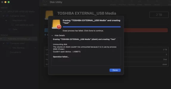

En essayant de renommer le nom du DD avant formatage :

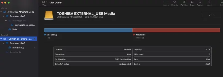

Je viens de constater que la partition pour la sauvegarde avec TimeMachine est formater en APFS (Case-sensitive) mais également en lecture seule et la 2eme partition est MacOs Extended (journalier)
Par avance Merci.
Le message d'erreur dit que le disque est utilisé par le Finder, il faut donc fermer toutes les fenêtres sur ce disque avant de l'initialiser. Ensuite si tout le disque doit être utilisé par TM il vaut mieux formatter depuis la racine du disque (ici TOSHIBA EXTERNAL) et bien préciser Shéma GUID format Mac OS (en fait peut importe le format, TM le changera pour le sien).
Bonjour Ericse.
Les seules fenêtres ouvertes sont le Bureau et Safari, je ne comprend pas pourquoi le Finder dit que le DD est utilisé.
Pour le formatage je passe bien á la racine mais rien n'y fait.
Bonsoir.

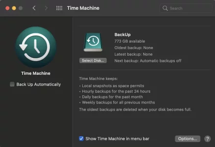

Lorsque vous dites "désactiver TM" c'est le fait de décocher Back Up automatique ?
J'ai effectué le formatage sur autre Mac. Je fais refaire la répartition et re-tenter la sauvegarde sur TM.
Merci á vous d'avoir pris le temps de me répondre.
Oui, a priori c'est l'oubli de désactiver TM. Sinon ce serait plus inquiétant.
Et si je suggérais de redémarrer ensuite, c'est dans l'espoir que cette manœuvre simple évite le souci d'avoir encore des instantanés montés en arrière-plan…

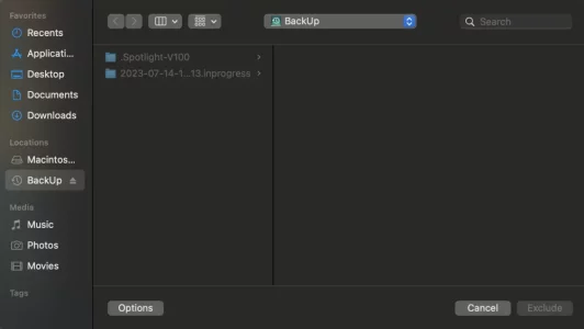

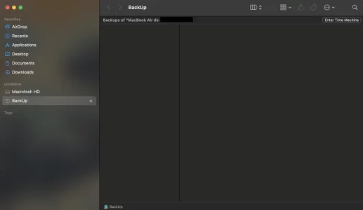

Je viens de re-faire une sauvegarde avec TM mais rien n'apparait dans la partition. Je n'y comprends plus rien.
Screen Shot 2023-07-14 at 17.46.49.pngScreen Shot 2023-07-14 at 17.47.05.png
Je précise que c'est un MacBook Air 2021 Big Sur 11.7.8

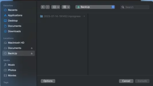

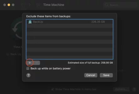

Quand je vais dans Préférence Système, Time Machine, Options et que je sélectionne le +
Je trouve la sauvegarde mais grisée
La première sauvegarde est toujours très longue à se faire.
Comme indiqué sur ta dernière capture d'écran, c'est « in progress »… C'est pour cela que c'est grisé : ce n'est pas fini.
Laisse ton Mac allumé toute la nuit et tu verras demain.
