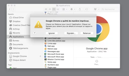

Bon visiblement plus besoin de contourner Gatekeeper, je n'ai plus le message de demandant d'autoriser.

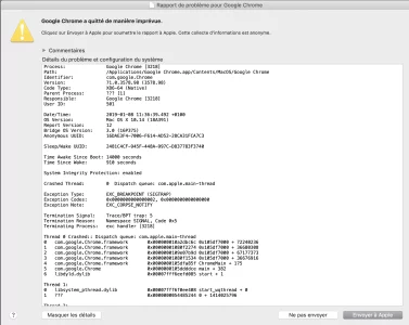

Mais quand je double clique (ou fais clic droit ouvrir) l'icône n'apparait pas dans le doc et j'ai un message comme suit puis si je fais signaler et j'ai le rapport.
Je ne pense pas que le copier coller du texte intégral du rapport soit d'une grande utilité non?

Ton application Google Chrome est bien corrompue, tu vas dans le dossier Applications, tu sélectionnes Google Chrome, tu la mets dans la Corbeille et tu la vides. Tu retélécharges Google Chrome et tu refais une installation. Ce que l'on peut voir aussi, c'est que tu n'es pas à jour en étant sous macOS Mojave 10.14, la dernière version est macOS 10.14.2 (18C54).
