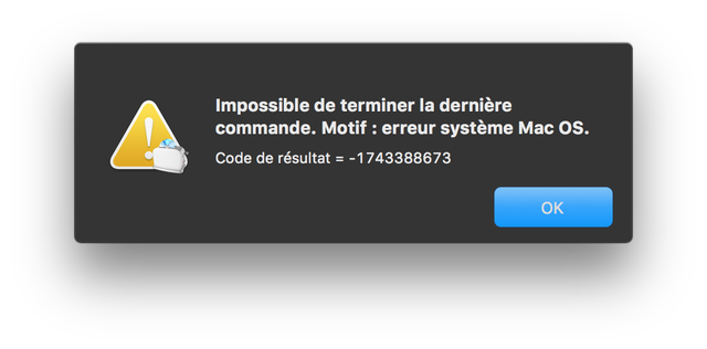

Très bien. Là dessus je décide d'utiliser Toast "comme au bon vieux temps" pour faire une image disque du CD et émuler un CD. La création de l'image .toast se déroule sans encombre (sous la dernière version de Toast 16) et là, la toute dernière étape foire. Quand je veux monter l'image depuis le menu de Toast, la fenêtre de sélection dans le Finder apparait, je clique sur "Ouvrir", là on me demande de taper mon mot de passe administrateur, l'écran se freeze quelques secondes et apparait cette fenêtre :

J'ai le même problème. Avant je pouvais monter des vieux CD ou DVD depuis leur image sur le bureau avec Toast. Ils s'affichaient comme un CD ou DVD contrairement au système par défaut du Mac. J'avais la version 11. J'ai acheté la version 16 et rien n'y fait. Sous HighSierra, ce n'est plus possible. Si quelqu'un avait une solution, ce serait super. Merci
Bonjour et merci de votre aide. J'ai fait la mise à jour proposée. Mais ça ça n'a rien changé. Le problème se retrouve sur mon Macbook comme sur mon iMac.

Je bosse sur Mac 2017 toujours en High Sierra pour faire tourner certaines de mes applis préférées. J'ai Toast 17 et ce problème de plantage étant récurrent depuis les versions précédentes j'ai farfouillé et fini par découvrir que de petites applis temporaires "toastimagemounter" et une autre du type unmount ne quittaient pas en supprimant les images-disques montées, même en quittant Toast. Il fallait redémarrer. Très chiant
J'ai découvert qu'il suffisait d'aller dans le moniteur d'activité pour les faire quitter même sans forcer. C'est pénible mais ça fonctionne nickel.
