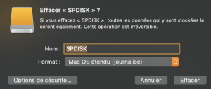

Après recherche sur le forum, je ne trouve pas de sujet traitant exactement de mon problème. Je m'excuse d'avance si j'ai mal utilisé l'outil de recherche.
Mon soucis :
Je viens d'acheter un SSD externe, je décide donc de recycler mon ancien DDext d'1To en TimeMachine + Espace de stockage.

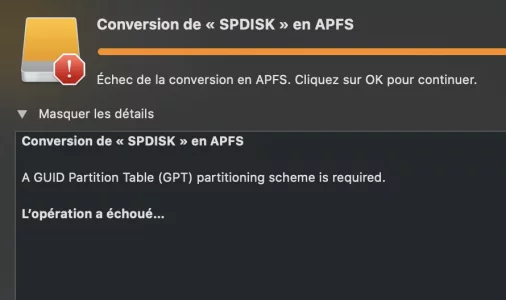

Mais impossible de partitionner ce disque.J'ai voulu le convertir en APFS : erreur.
A priori un problème de GUID, mais je n'y comprends pas grand chose, quelqu'un pour m'éclairer ?

Il faut
onglet Effacer le disque et le formater en HFS journaliser partition GUID... pour Time machine ensuit tu pourras le partitionner.
Il faut que tu utilise l'onglet "effacer"
Edit : toasted :muted:
Oui, c'est ce que j'ai fait, j'ai testé plusieurs formats même.

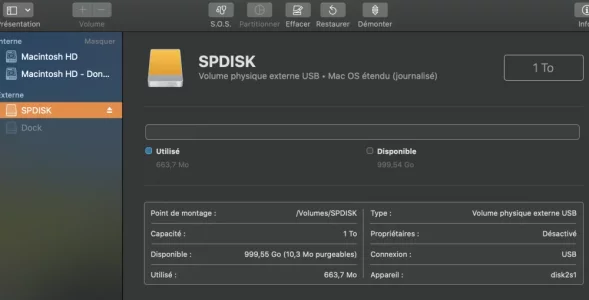

D'après ce que j'ai trouvé en cherchant sur le net, je devrais avoir ici une troisième ligne pour choisir, mais elle n'apparait pas.

Ce qui est assez bizarre, c'est que dans la première copie on voit que c'est un volume HFS+ journalisé.
Or il me semble que dans ce cas c'est forcément une table GUID

OK... alors barre de menu de l'utilitaire de disque et là sous présentation tu choisis afficher tous les appareils. tu devrais voir alors pas que les sous volumes... et donc pouvoir appliquer les manip sur le disque en entier.
Réactions: aXk
Merci infiniment !
C'était tout bête, mais il fallait le savoir.:banghead:
En fait au départ je n'y avais pas pensé non plus...
OK maintenant sous Catalina ou Mojave c'est d'office caché... pas étonnant alors que les utilisateurs ne savent pas...

Il ne s’agit pas seulement de faire apparaître « tous les appareils », il s’agit surtout de sélectionner tout le disque et pas seulement le volume.

Si le disque a une table de partition MBR (schéma de partition Windows) --> une partition unique déjà créée ne peut pas se trouver repartitionnée. Quand bien même il s'agirait d'une partition de type "Apple_HFS".
- seule une table de partition GPT (= GUID) permet le repartitionnement d'une partition existante - à la condition additionnelle que cette partition soit de type Apple et pas Windows.​
En résumé : 2 conditions concourantes doivent se trouver réunies au départ --> table de partition GPT x type de partition "Apple_HFS" ou "Apple_APFS".
Remarque judicieuse.
Si le schéma est MBR, le bouton Partitionner reste grisé. Il faut procéder par le bouton Effacer.
D’une manière générale, on ne fait pas de partition à partir d’un MBR sur macOS.
