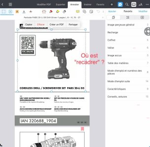

Je n’arrive pas à recadrer une image ds PDF Expert.
Je vais dans "annoter", je clique en haut à gauche sur le carré en pointillé
Aprés avoir délimité la zone avec ce carré je ne trouve pas "crop" (redadrer)…

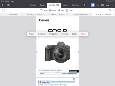

Tu peux cliquer sur Copier, tu fais un clic long ailleurs et tu fais coller et là tu as un menu spécifique avec la possibilité de recadrer comme tu le veux, puis tu peux re-sélectionner l’image originale pour l’effacer et y glisser ton image recadrée à la place.
À noter que si tu vas dans l’onglet Modifier Pdf, et que tu cliques sur ton image, l’option Recadrer apparaît directement sans faire de copie comme je l’indique ci-dessus si le pdf a été créé proprement (pas un scan)

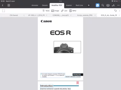

PS : pour certains éléments récalcitrants à l’effacement, il reste la possibilité de les recouvrir d’un rectangle blanc…
