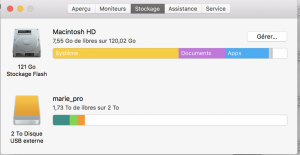

Sur l'utilitaire de disque il apparaît : images disque : Apple disk image > OS X Base System et disque externe : le disque dur externe (WD Elements 25A1 Media) sur lequel j'ai fait ma sauvegarde. Après lancement du SOS, pas de pb signalé.
Quand je clique sur Restaurer à partir d'une sauvegarde Time Machine: impossible de "faire monter" un disque de destination

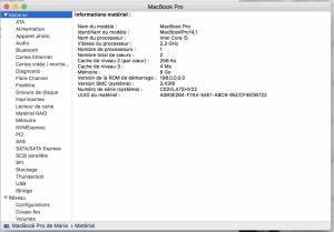

Non je ne vois pas le disque physique interne dans utilitaire de disque. Et mon mac date de 2017 me semble t til
Il s'agit d'un MacBookPro 14,1
et à toutes fins utiles, voici les captures d'écran que j'ai prises hier soir...
