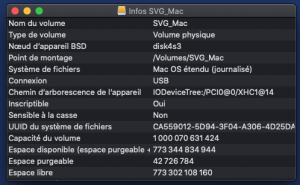

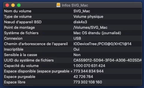

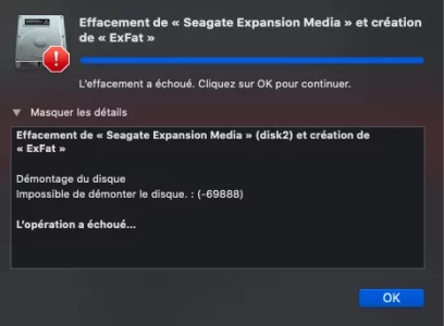

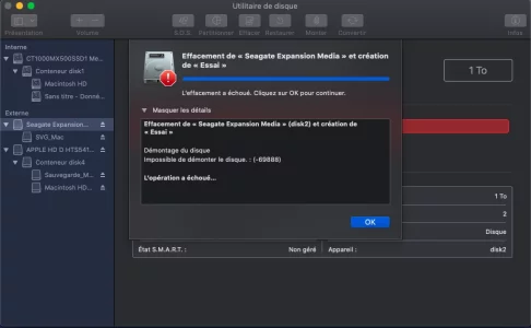

J'ai formaté un DDE en format MacOs étendu (journalisé) et j'ai dessus une ancienne sauvegarde dont je n'ai plus besoin.
Je souhaite reformater ce DDE en ExFat, de façon à pouvoir transférer du PC de ma femme (celui que je lui prépare) l'ensemble de ses data et les réorganiser tranquillement sur le Mac.
Malheureusement l'utilitaire de de disque s'y refuse, j'arrive soit à "l'opération a échoué" (tentative d'effacement), soit à "Impossible de démonter "SVG_Mac » car il est actuellement utilisé" (tentative de démonter ou convertir).
Mon DDE est connecté sur le Mac en USB.
Quelle est la solution ?

ExFat est un format Microsoft, tu peux sans risque essayer de formatter ton disque depuis le PC
Je pense que c'est dû au fait que votre DD été en Mac OS la première fois, il est donc formaté pour être sur Mac. Même si vous le reformater pour jongler entre Mac et PC.
Il vous faudrais, ce n'est que mon avis, en acheté un neuf, le formater ExFAT dés le début, pour pouvoir ensuite jongler et y mettre les données
C'est la 1° (2°, 3°...) fois que je l'ai fait mais comme le DDE est formaté en PacOs, il n'est pas reconnu par le PC !
Pas du tout, un PC peut reformatter n'importe quel disque, sauf s'il est défectueux...

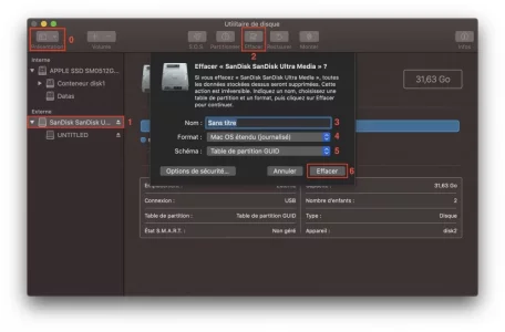

Oui, mais as-tu sélectionné Table de partition GUID ? Par curiosité, lances Utilitaire de disque et tu suis cette séquence...
0) comme tu es sous macOS Catalina, tu fais un clic sur Présentation et tu sélectionnes Afficher tous les appareils
1) tu sélectionnes la racine du disque dur et non pas ce qui est en-dessous
2) un clic sur Effacer affichera les options suivantes
3) tu donnes un nom explicite
4) tu sélectionnes exFAT
5) tu sélectionnes impérativement Table de partition GUID
6) un clic sur Effacer
Que se passe-t-il ?
Même résultat que ce que j'avais fait, cf les images écran jointes.
Vu le code d'erreur, j'ai le sentiment que le disque dur est HS ! On va faire une tentative via le Terminal que tu lances, tu fais un Copier/Coller de cette commande...
diskutil list

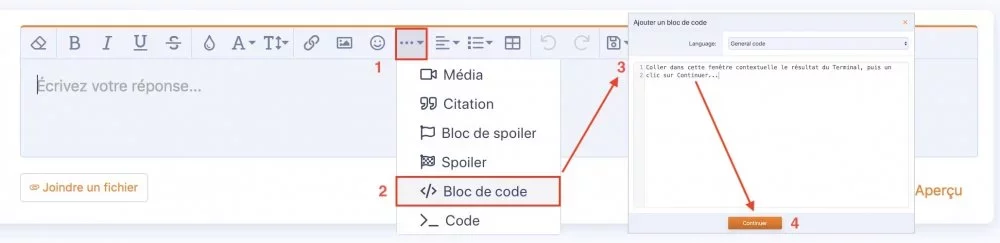

...en validant avec la touche Entrée. Pour le résultat, dans ta réponse tu rédiges ton texte et tu suis ceci...
...et tu valides sur un clic Publier votre réponse. Là, c'est juste pour repérer l'intitulé du disque USB.

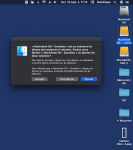

J'ai continué à essayer d'avancer dans ce problème mais il me semble que quoi que je fasse (sur le PC ou le Mac), on tourne en rond. Sur le Mac, cela échoue à chaque fois. Je pense donc que mon disque est HS.
Mais un nouveau pb se présente depuis mes manip' diverses, ai-je fait une erreur ?

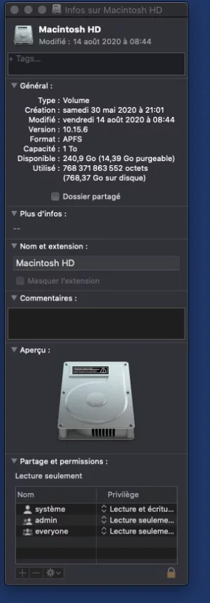

Sur la copie d'écran jointe, on trouve, hormis 3 dossiers :
  • Macintosh HD (en gris), lui a toujours existé
  • Sauvegarde_Mac2 : c'est un DDE branché en permanence, pour la copie de Time Machine. remplacé chaque semaine par son jumeau Sauvegarde_Mac1
  • Et un petit nouveau nommé "Macintosh HD Données" qui m'embête bien.
Ce dernier revient même après avoir éteint/rallumé le Mac.
J'ai tenté d'éjecter l'intrus et j'ai obtenu la fenêtre que l'on trouve sur la capture de 17.14.30? Bien sûr j'ai annulé.

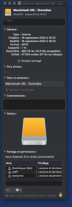

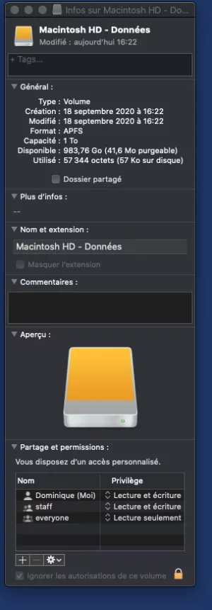

Je joins les informations que j'ai sorties sue les deux "Macintosh HD".
Précision importante : l'ensemble de mes données sont gérées sur mon iCloud (option 2 To), de sorte que, si j'ai bien compris, sur le HDD du Mac, ne se trouvent que les app et leurs fichiers et sans doute des liens vers iCloud.
Que se passera-t-il si j'éjecte le "Macintosh Données" ? Je suppose qu'il vaut mieux éviter... mais comment "cacher" cette icône inutile au quotidien ?
Question philosophique annexe : mon organisation est-elle bonne ?
Question d'organisation : faut-il que je pose ces questions sur un nouveau post ?
Découragé...

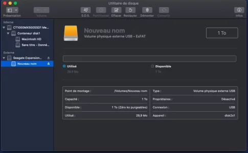

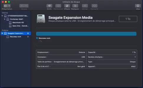

...tu lances Utilitaire de disque et tu fais une copie écran de la fenêtre en ayant sélectionné la racine du disque dur et pas le nom TEST. Pourquoi avoir choisi le format APFS ?
Voici les deux captures d'écran, sur la racine et sur le nom.
Pq APFS ? Je ne sais même plus trop, sans doute pour lui donner une "certitude" (?) de compatibilité MacOs.
Mais ma tentative d'enregistrer un fichier tout bête a échoué.
    157,2 KB · Affichages: 213
    152,7 KB · Affichages: 207
Désolé, mais tu fais n'importe quoi ! Ce disque dur ne porte pas le nom de TEST, il est pourtant dans le listing suivant...
/dev/disk4 (synthesized):
#: TYPE NAME SIZE IDENTIFIER
0: APFS Container Scheme - +1000.0 GB disk4
Physical Store disk2s2
1: APFS Volume TEST 962.6 KB disk4s1
...car ta copie écran dans Utilitaire de disque porte le nom de Nouveau nom dans le format exFAT !
