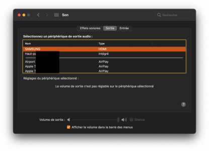

Dans les options du son ca dit que le volume de sortie n'est pas réglable sur le périphérique sélectionner mais vu que ca fonctionne sur pc, c'est qu'il est bien configurable non?
qu'appelles-tu "les options du son" je n'arrive pas à visualiser de quoi tu parles:
normalement avec les boutons de volume ou la touch barre tu doit pouvoir régler le niveau de sortie quelque soit la méthode de sortie …
edit: il n'y a aucune raison pour qu'on ne puisse pas régler le niveau en numérique !!! encore heureusement …
Réactions: Skraajj
Non pour les sorties numériques, c'est grisé.
    11,7 KB · Affichages: 37

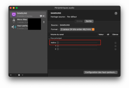

    45,6 KB · Affichages: 51

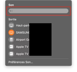

    46,5 KB · Affichages: 42
